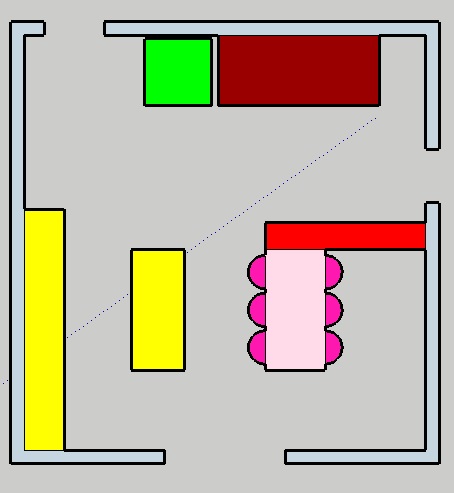

in un living quadrato di 37mq secondo voi sarebbe possibile inserire un isola?
le misure sono piu o meno 600 x 620
ingresso nell'angolo in alto a sx
sul lato dx porta per zona notte
sul lato basso finestrone gigante
la mia idea era di mettere divano (2/3 posti non troppo grosso) nell'angolo in alto a dx e la cucina lineare/ a L sulla parete a sinistra (nascosta alla vista entrando grazie a parete in cartongesso) e li in centro un isola con bancone snack/tavolo
sulla parete di dx una libreria/parete tv con supporto girevole
la porta per zona notte la sposterei verso la fine della parete di dx
grazie a tutti.

scusa ma mi sembra un po' arrangiato
lo spazio c'è in abbondanza, con questa disposizione sembra una enorme cucina con mobili da soggiorno messi a caso.
(il divisorio sistemato come lo ha disegnato mamma santina lascia al buio tutta la parte superiore :? )
gli attacchi della cucina possono essere messi dove vuoi? anche la porta di dx?
un tavolo normale non lo vuoi?
un ripostiglio/attaccapanni?
