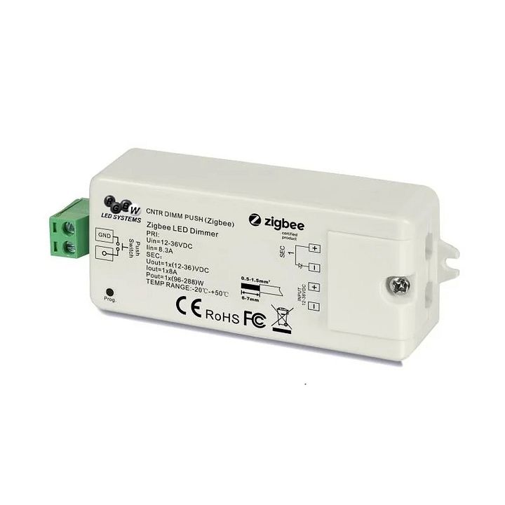

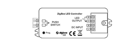

La soluzione più semplice ed economicamente sostenibile è quella di regolare più lampadine G9 a 12VDC (nel tuo caso il lampadario e non le singole lampadine) attraverso un unico controller/regolatore smart, appunto esterno.
Essendo che Vimar adotta il protocollo ZigBee, la soluzione è quella di utilizzare il CNTR DIMM PUSH (ZIGBEE) per il pilotaggio di corpi illuminanti a 12VDC. Regge 8 ampere che a 12 volt equivale a 92 watt. Il controllo ON/OFF/DIMMING può avvenire direttamente da protocollo ZigBee e ZigBee 3.0 (quale è la serie Vimar Arké), oppure da ingresso push .
L'uno non esclude l'altro, pertanto è possibile controllare l'accensione, lo spegnimento e la dimmerazione sia dagli interruttori Vimar serie Arké), sia da semplice pulsante meccanico normalmente aperto.
Immagine:
Collegamenti:
Il CNTR DIMM PUSH (ZIGBEE) è un articolo relativamente nuovo e presto visibile nel web, ma ti allego in MP la scheda tecnica in modo che tu possa visionare le sue caratteristiche.
Immagine:
Collegamenti:
