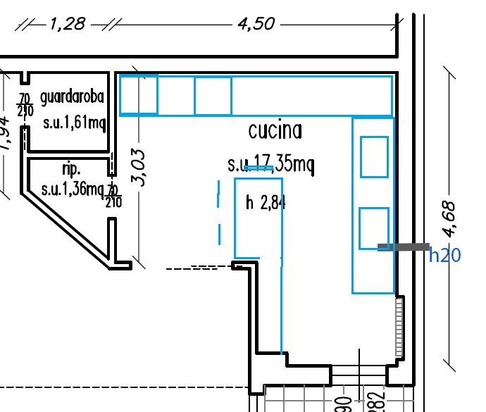

Propongo la piantina della cucina senza nessun idea.
Mi piacerebbe sentire i pareri degli esperti nel forum.
Cosa fareste nello spazio cucina di questo appartamento?

Da febal mi hanno fatto una cucina a L con un isola nel mezzo.
Non mi hanno dato i disegni del preventivo.
Comunque ecco il resto della casa.
Questa una cucina IKEA fatta da me senza isola, ma non mi soddisfa molto.

Decisamente meglio la proposta di gina, che prevede le colonne sul lato lungo da 450 cm.
Nel tuo render la colonna blocca luce che proviene dalla finestra.
Ti serve un tavolo, un piano di appoggio per colazioni?
Ci sarà un tavolo in soggiorno/sala?
ps: continuerei sull'idea della cucina ad L, ma come ti ho detto modificando la tua composizione. L'isola la terrei solo nel caso tu volessi abbattere il tramesso tra cucina e sala, mi limiterei ad un piano snack/tavolo come abbozzato da gina.
