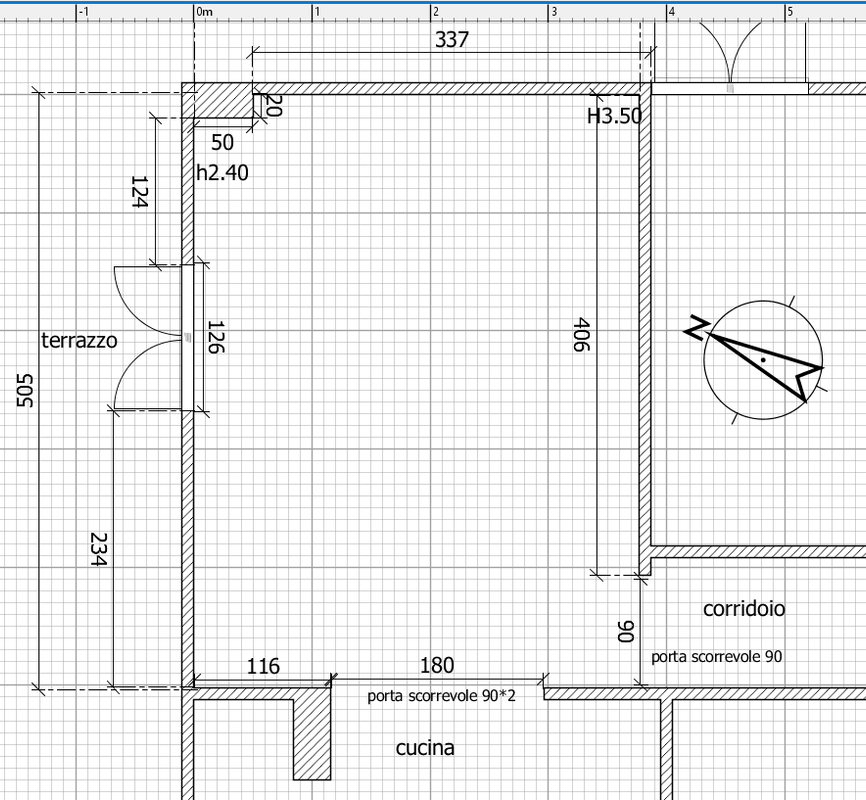

se per il tavolo la posizione che sembra ottimale è alla sinistra della porta scorrevole della cucina. per il divano le cose si fanno complicate, vorrei che dal divano fosse comodo guardare la tv e che l'ambiente risulti ampio.
sulla parete da 1.24 andra montato un condizionatore .
La prima ipotesi vede la parete attrezzata postya nella parete da 4 metri col divano al elle posto di fronte (spalle al terrazzo) che parte dal muro col lato corto e si allunga verso il centro della stanza.
Contro: ombra del divano che blocca la luce, angolo morto alle spalle del divano oltre l'uscita della terrazza,
La seconda ipotesi vede una parete attrezzata che si sviluppa dalla parete da 3.37 e che fa angolo con la parete da 1.24 (tv in quest'ultima porzione) (circondando la trave ). il divano poggiato sulla parete lunga da 4 m con la parte corta che entra verso il centro.
Contro: dove cavolo la trovo un aparete cosi? bisognerebbe proggettarla in cartongesso ?
Ci sono altre possibilita?
Per la marca della parete pensavo a Giessegi o qualcosa di questo livello. un buon compromesso tra costo e qualita a quanto mi hanno detto.
Per il colore della stanza pensavamo a bianco con un parete verde, indecisi tra un salvia o qualcosa di piu scuro anche se temiamo possa rendere buia la stanza.
Spero di essere stato chiaro nell'espormi ed attendo fiducioso un vostro consiglio.
