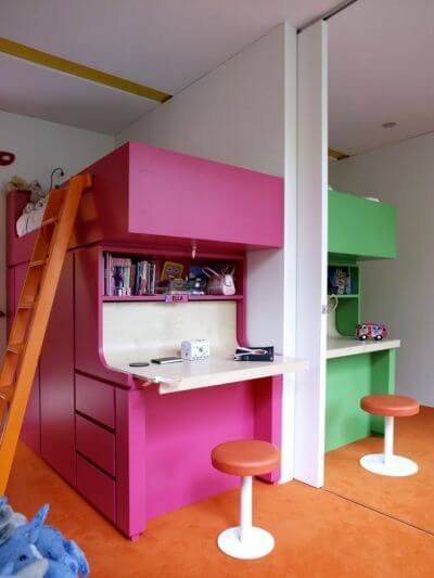

Esistono anche divisioni non strutturali, nel caso i ragazzi siano 3 e ci sia necessità di separare gli spazi della camera da 15 mq, realizzabili con pareti scorrevoli o arredamento, una stanza da 15 mq può avere ad esempio la zona letti separata da un tramezzo in legno scorrevole, listelli vedo-non vedo, tenda, libreria bifacciale e magari una zona studio invece ampia ma condivisa.
Insomma arredi flessibili per i primi anni, poi nel tempo si vede.
