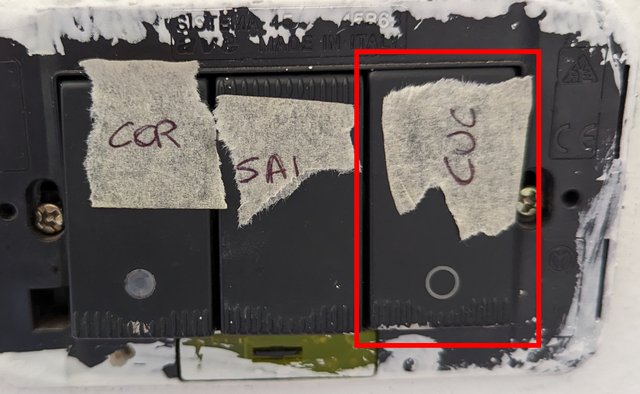

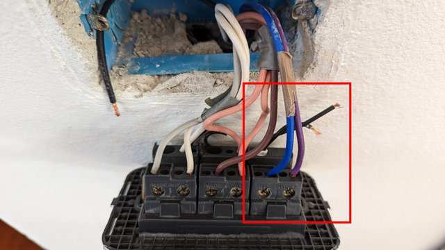

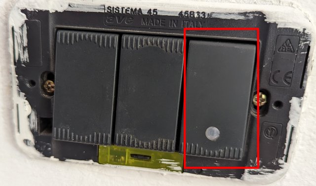

Quello che sto cercando di cambiare è il tipo di interruttore che utilizzo in 2 pannelli per accendere-spegnere un punto luce, infatti attualmente ho 2 interruttori momentanei (detti che "pulsante a rilascio automatico") che una volta premuti tornano in posizione di riposo; quello che vorrei fare è sostituire i 2 interruttori momentanei con 2 deviatori, ma non è chiaro se si possa fare e come.
Interruttori 1
Interruttori 2

i pulsanti per funzionare necessitano di 2 fili che comandano un relè bistabile meccanico o stato solido, mentre un sistema con 2 deviatori è a 3 fili.
Pertanto oltre ad una modifica del collegamento, è necessario portare un filo aggiuntivo tra i due deviatori ed eliminare il relè a valle dei collegamenti.
NB: La richiesta di modifica è un downgrade del sistema del collegamento luci; con i pulsanti si può ottenere la dimmerazione del corpo lampada semplicemente sostituendo il relè bistabile con un dimmer push AC.
