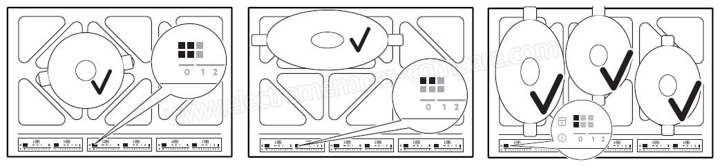

#7per come uso il piano preferisco decisamente 5 fuochi, di cui uno che ospita padelle rotonde grandi
di padelle rettangolari non ne ho quindi le zone flex onestamente non mi danno nessun valore aggiunto

#8electrolux ha solo un modello da 5 fuochi ma con due flex e zona centrale piccola, per cui lo escludo dalle opzioni

#11non sono certo ma trovo aeg con 9 livelli di regolazione
siemens leggo che ne tiene 17, solo ho dei dubbi sulla comodità dei comandi tra la versione con lcd (EX977KXX5E):
e questa con due regolatori a fronte di 5 zone (EX977NXV6E) rispetto a quelli diretti di aeg,
così come più che zone rettangolari che non userei mai preferirei zone per padelle rotonde di maggiori dimensioni
ad esempio questa aeg era interessante se non avesse solo 9 livelli

#12alla fine ho optato per un "classico" rex a 4 zone: EIS82449C
le zone sono posizionate bene, comandi diretti a 14 livelli
bosh e siemens in effetti avevano la zona flexi che "stringeva" gli spazi, e le full flexy hanno costi assurdi e minore efficienza
