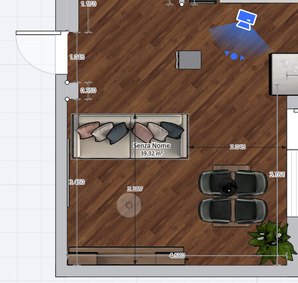

come da descrizione cerco aiuto su quale possa essere la soluzione migliore per ottimizzare gli spazi e non sentirsi oppressi in questa sala....
Non sono un architetto quindi ho "provato" a pacioccare un pò con questo programma abbozzando qualche idea
https://ibb.co/FHj7n9q
https://ibb.co/HBDyr0s
https://ibb.co/VDzGc9C
l'esposizione è sud est ...
Le misure le ho ricavate da una piantina ma non super precisa ma dovrei riuscire a procurarmele a breve.
Fatevi avanti con le idee/consigli ! :P

Problema n.1: il riflesso sulla tele
problema n. 2: lo spazio insufficiente dietro il divano per il tavolo
Problema n. 1: troppo esiguo lo spazio tra divano e tavolo
problema n. 2: spazio insufficiente attorno al tavolo

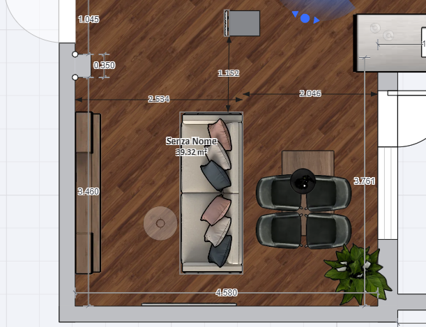

Soluzione: metti il divano con la schiena contro la parete (quella della porta) e davanti ti si aprirà uno spazio incredibile. Bene il mobile lungo la parete ma allungalo per tutta la parete.
Re: Aiuto progetto salone
Grazie per la risposta!
Premetto che non ho ancora comprato nessun mobile quindi anche sul divano si può scegliere quello piu' congeniale...
La tua soluzione prevede il mobile disteso per intero su tutta la parete? Anche rialzato? O ho interpretato bene qui sotto quello che volevi dire?
Sarebbe geniale ma dovrei risolvere il problema per non farti venire il torcicollo quando guardi un film ( tv 55' )
https://ibb.co/nwX8Frw
Dato che il mobile che vorrei mettere è uno di quelli ikea componibili della serie Besta
https://ibb.co/6yfhCqg
potrei riprogettarlo oltre che piu' grande anche con lo spazio per la tv a dx così da essere vicino al divano e poi magari scegliere un divano tipo così
https://ibb.co/Mfjqv5m
https://ibb.co/vVV2SMp
che è un pò la mia prima soluzione però appunto dipende tutto dallo spazio divano tavolo, di quanto dovrebbe il minimo per non sentirsi comunque in uno spazio ristretto?
