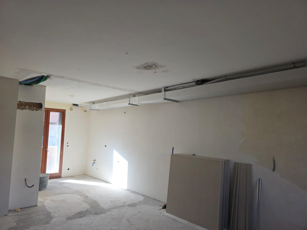

Buonasera forse per la fretta abbiamo canalizzato e si trova abbassato a 240 cm. come potrei mascherarlo o rendere un effetto meno mattone? Devo farla smontare a trovare altre soluzioni? grazie

pessima l'idea di tener distanti i canali dal soffitto! Avresti potuto salire di una decina di cm perchè 240 è proprio basso. Purtroppo studita male (se l'impiantista l'ha studiata) e realizzata peggio!

Andavano fissati a soffitto dall interno.. ci sono dei dischi per rinforzare il pal, con un pezzo di barra filettata e un dado..
