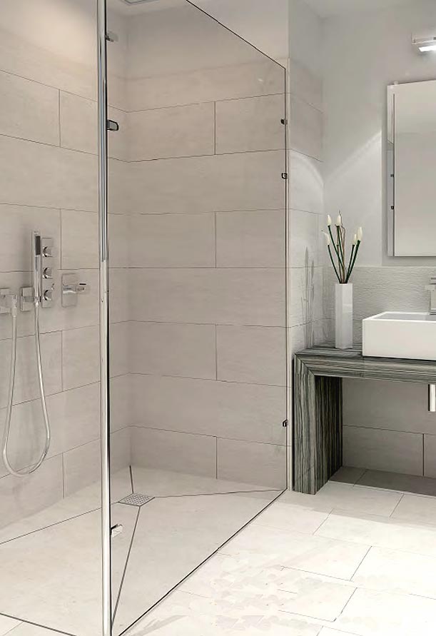

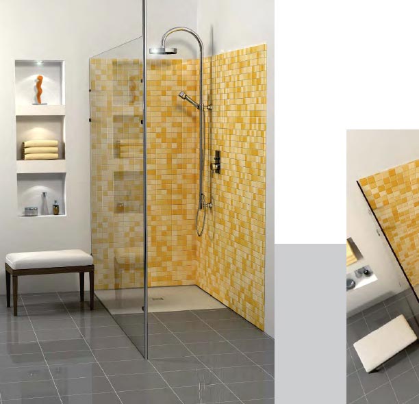

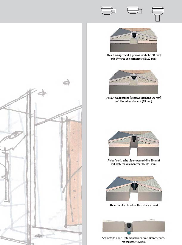

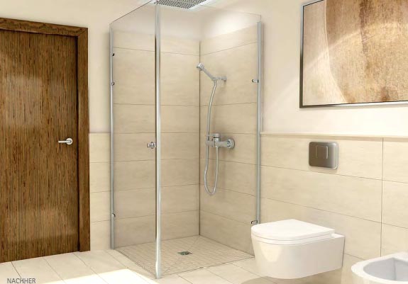

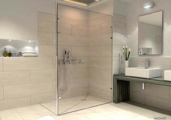

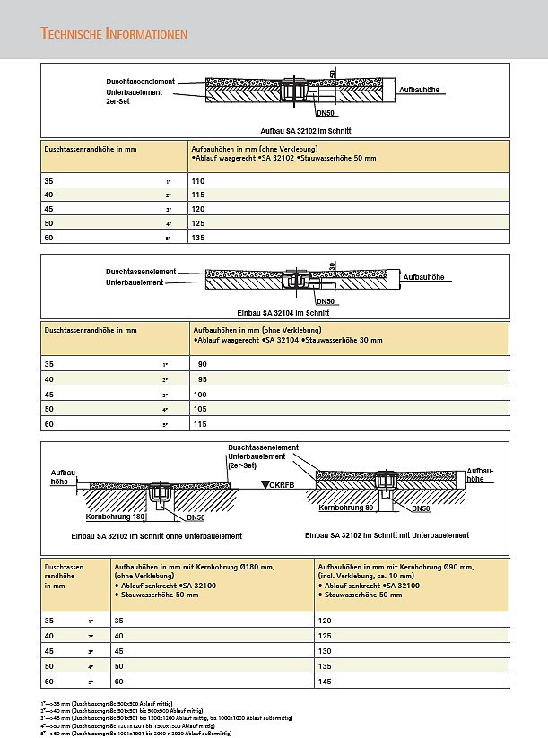

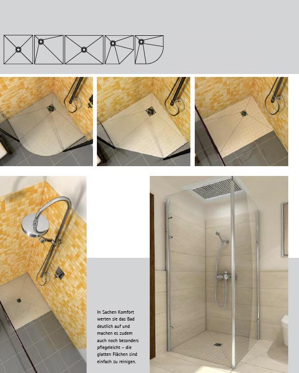

ArchiStruktur realizzare un piatto doccia a filo pavimento
#18
Purtroppo i piatti doccia in acciaio inox su misura costano cifre considerevoli...
Consiglio questa tecnica veramente unica ed interessante...
