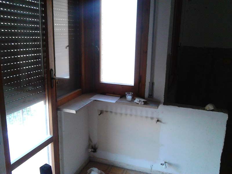

Nei tuoi render hai diminuito la lunghezza lineare della cucina, ma non trovi sia piccola in proporzione all'ambiente? Ho la sensazione che non sia stata sfruttata a pieno l'ampiezza della stanza. Probabilemnte hai anche pensato uno sviluppo diverso del resto della stanza (zona tavolo).
Altri dubbi relativi al tuo progetto sono le dimensioni (troppo ridotte?) del piano di lavoro (faccio veramente un casino quando cucino, uso 100.000 cose) e le colonne posizionate all'interno della "nicchia" (ho il timore che siano troppo ingombranti e che rendano calustrofobica la zona cucina)
Ingegnosa la soluzione di prolungare il piano al di là del lavello, ma nella situazione attuale, sarebbe di ingombro (o a ridosso) al termosifone e realtivo davanzale in marmo (foto).
venere7610 ha scritto:Perdonate se mi intrometto, ma volevo far sapere all'utente che si puo' modificare l'apertura delle ante, senza sostituire gli infissi. Io lo scorso anno ho modificato l'apertura delle finestre di casa mia, infissi nuovi, cambiano soko il meccanismo. Costo irrisorio, 100 euro a finestra, fatto da artigiano. Adesso le mie finestre hanno apertura sia a battente, che a vasistas, scelgo io come aprirle, in base alle esigenze.
Interessante. Pensi sia possibile su una finestra di questo tipo?

jei, vedendo il progetto di mileva (nella versione con le colonne fino alla parete) mi é venuto in mente questo di cla!
in questo modo potresti aumentare il piano di lavoro e non dovresti cambiare gli infissi..
