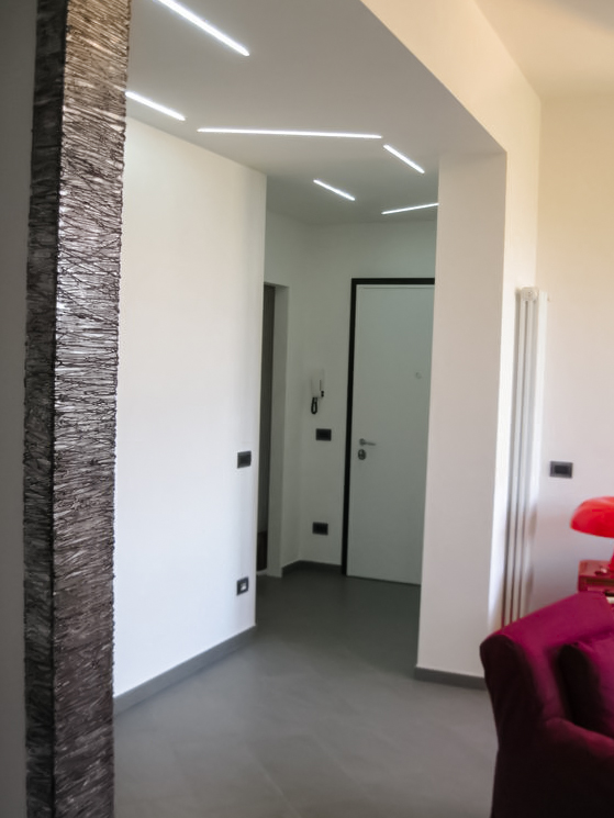

Cmq nel tuo caso, come sottolineato da Gina e i bellissimi esempi che ha postato, hai zero problemi se vuoi creare un ingresso separato, devi solo decidere quanto grande e di che forma lo vuoi..
Io ho provato a inserirlo al volo nel render, semplicemente allungando la spalletta rivolta verso il tavolo da pranzo (sulla quale potresti anche eventualmente inserire una finestra per far passare la luce, visto che hai molte vetrate)... ma hai veramente molte altre possibilità
.. E dell'idea di ricavare un'altro vano per lo studio e lasciare lo studio attuale come terza camera, cosa pensi?
