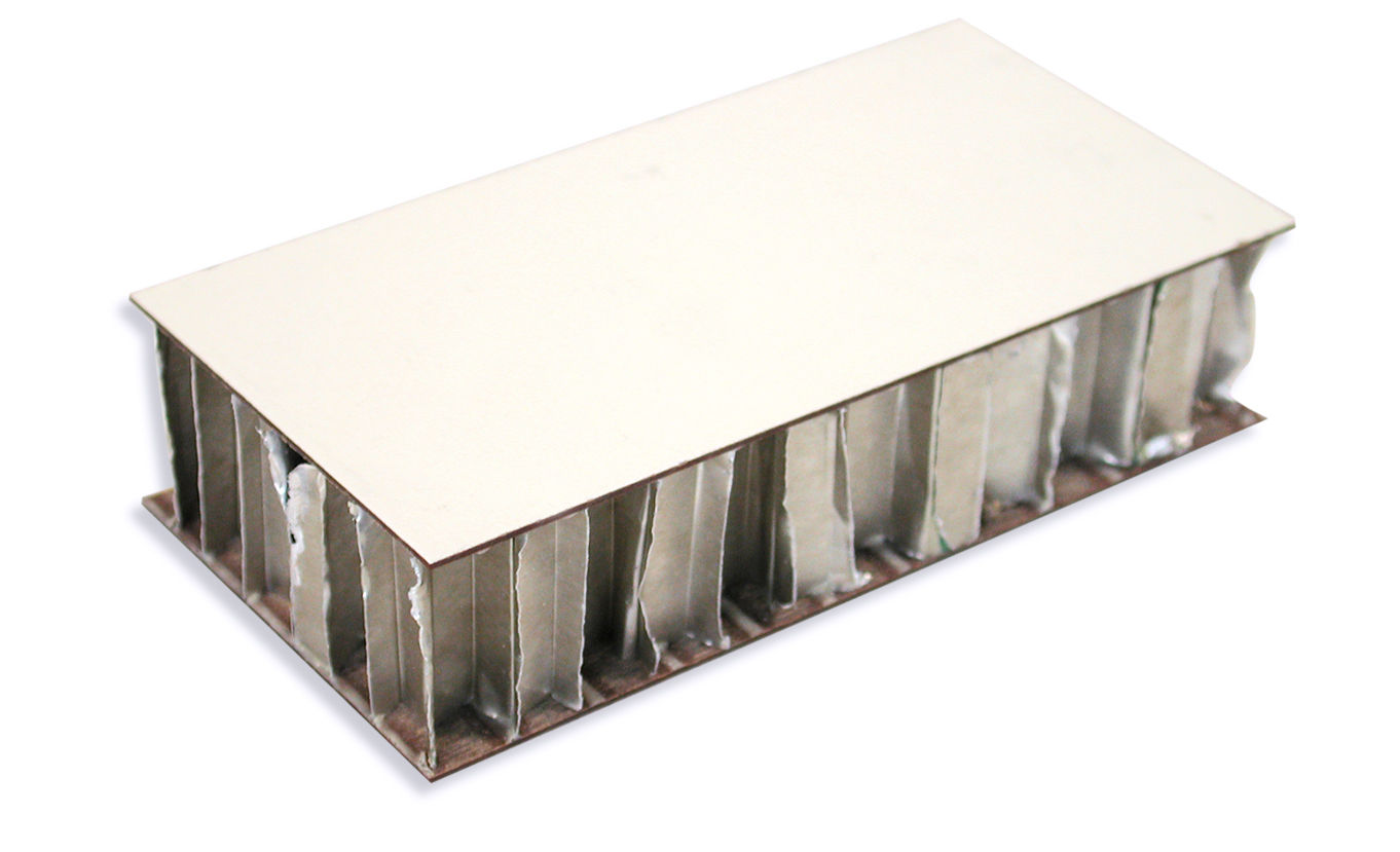

in sostanza un'ottima soluzione per realizzare ante di un mobile per la cucina.

Ad aggiunta di quanto scritto da Cla mi sembra giusto dire che la qualità dell'alveolare è data soprattutto dal materiale che compone l'alveolare stesso che può esser veramente di tutti i tipi, dal semplice cartone (tipo il tamburato), alle materiale plastiche, all'alluminio stesso o altri materiali.cla56 ha scritto:Questa e la sezione di un pannello alveolare o anche detto sandwich.Può avere diversi spessori e consta di due fogli in laminato,alluminio...tra i quali viene posto appunto una "struttura" alveolare,ciò gli conferisce un'estrema leggerezza,rigidità,planarità....

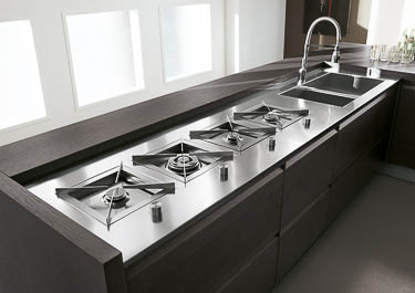

L'acciaio è un gran bel materiale ma scrivere che è possibile usarlo senza accortezze è sbagliato.klw ha scritto: La possibilità di usarlo praticamente senza accortezze e di poterlo pulire con un panno umido è per me un vantaggio impagabile.
L'acciaio teme candeggina, sale e limone..strano che non si sia macchiato in modo permanenteklw ha scritto:Andiamo OT perché mi par di capire che diotallevi non prende in considerazione l'acciaio.
Il mio punto è che la chiazza di calcare o quella del limone si tolgono facilmente e comunque nulla viene compromesso a livello strutturale e igienico.
D'altra parte, se in tutti gli esercizi alimentari si usa solo questo materiale un motivo ci sarà.
Dal punto di vista estetico è chiaro che queste peculiarità (soprattutto graffietti e bozzetti) devono piacere o essere considerati accettabili altrimenti è giusto non prendere in considerazione l'acciaio ma mettere in conto di dover usare qualche precauzione in più nell'uso della cucina.
klw ha scritto: Il mio punto è che la chiazza di calcare o quella del limone si tolgono facilmente
Purtroppo infatti la macchia è sempre lì..BirBa23 ha scritto:L'acciaio teme candeggina, sale e limone..strano che non si sia macchiato in modo permanente
..che però hanno esigenze diverse rispetto alle cucine domesticheklw ha scritto: D'altra parte, se in tutti gli esercizi alimentari si usa solo questo materiale un motivo ci sarà.
