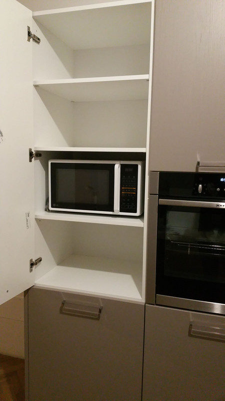

Ne approfitto per chiedere un consiglio a tutti voi: dovrei posizionare il microonde a libera installazione che già possiedo all'interno di una colonna (abbiamo già predisposto la presa ed effettuato lo scasso nel fondo del mobile).

La mia situazione sarebbe questa:
Chiaramente con questa disposizione non rispetto le indicazioni del produttore ma devo dire che 30 cm al di sopra e 10 per ciascun lato mi sembrano davvero tanti ed è anche vero che nel manuale si parla di aperture di aerazione laterali che nel mio microonde non ci sono (solo superiori e posteriori).

Voi che fareste? :roll:

In quella posizione eviterei usi prolungati del microonde per evitare surriscaldamenti e provlemi. A lungo andare il vapore che se ne esce dalle griglie rovinerà con molta probabilità il ripiano sopra. Se fosse possibile alzarlo (il ripiano) di 5/7 cm sarebbe già meglio.
Ps: dietro quanto spazio c'hai?

Per quanto riguarda il micro, probabilmente lo lascerei lì dentro, ma io lo uso davvero solo per scaldare l'acqua e il latte, nessun altro uso un po' più ricercato.

30cm sono tanti, ma quelli che hai al momento sono troppo pochi...se usi il microonde per compiti veloci (qualche minuto d’uso al massimo) non dovrebbero esserci problemi, tuttavia se usato a lungo scalda e anche tanto! In quella nicchia raggiungere temperature molto alte e un attimo. Se proprio lo vuoi tenere li come minimo farei un bel buco nel fondo del mobile così da fare uscire l’aria posteriormente verso l’alto. Così com’è l’aria non circola per niente.
Poi dovresti vedere come butta fuori l’aria calda...il mio attuale la butta verso dietro e verso sinistra (guardandolo frontalmente), e li in quella nicchia farebbe un casino mi sa.
EDIT: mamma santina mi ha preceduto :) io alzerei il ripiano e farei un bel foro nel retro(possibilmente allineato al ripiano superiore per non creare troppi ostacoli ai flussi d’aria in uscita.

Avevo in mente di abbassare il ripiano del micro di una quindicina di cm in modo da sfruttare il piccolo scomparto che si creerebbe sotto (circa 15-18 cm) per pirofile, teglie, accessori per forno e pizza (visto che il forno è lì accanto).
Potrebbero bastare? In totale sarebbero circa una ventina al di sopra..

Mi sembrano pochi, tenendo conto che in queste condizioni non riesci a garantire i 10 cm di spazio libero sui lati destro e sinistro (anche se non ci sono aperture di ventilazione, lo spazio è comunque necessario per far circolare l'aria. Per migliorare la situazione potresti realizzare delle aperture di ventilazione sul ripiano dove poggia il microonde, nella parte posteriore non coperta dal forno stesso, in modo da facilitare l'ingresso di aria fredda proveniente dal basso (a condizione di non ostruire le aperture con il materiale depositato nel vano sottostante).

In alternativa, potresti realizzare un supporto per tenere il microonde leggermente sollevato rispetto al ripiano (senza esagerare per non ridurre eccessivamente lo spazio libero in alto), anche in questo modo si può favorire l'ingresso di aria fredda dal basso.

Grazie, questa forse è un'idea più semplice da realizzare. Più alto di quanti cm?
Devo comunque confessarvi (e mia madre è nella stessa situazione con micro LG ma più sofisticato) che quelle distanze le ho rispettate solo superiormente (quel microonde lo posseggo da almeno 4 anni), e nemmeno sempre, dato che la parte superiore è stata utilizzata come piano di appoggio per diversi oggetti, comprese una cassa wi fi di discrete dimensioni ed una moka elettrica. 8)
