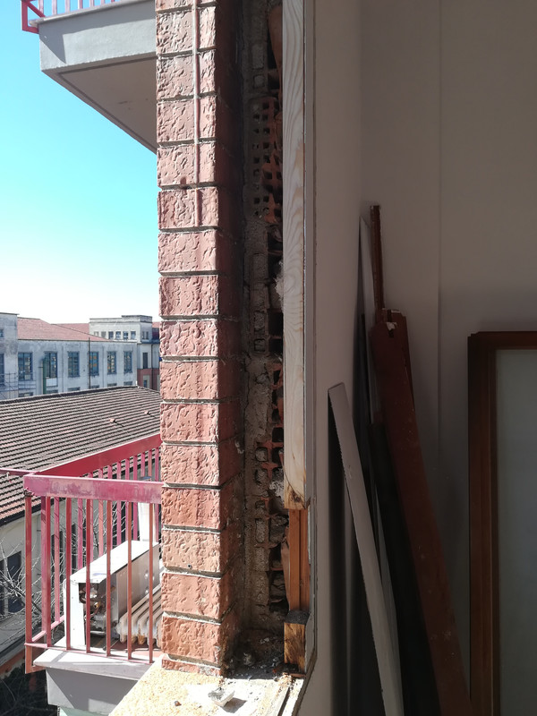

aggiorno il post, visto che mi stanno facendo i lavori adesso.
Hanno lavorato tutta la settimana e lavoreranno anche la prossima per finiture e sostituzione avvolgibili che erano pietosi (evvai si spendeeee!)
hanno optato per rivestire con pvc anche il contorno interno degli infissi per evitare tutti quei lavori di muratura.
La cosa interessante é che le finestre hanno davvero il vuoto intorno, una volta tolto il telai... metto una foto... ma é normale?
Il vuoto serve per lasciare spazio all'avvolgitore della cinghia ma non è buona cosa, se entrano gli insetti ci fanno la tana. Non meravigliarti di questa soluzione perchè in passato le finestre erano prodotti artigianali e ogni falegnameria proponeva le sue soluzioni più o meno strane o si adattava a quelle situazioni che trovava in cantiere.
Non vedo la parte del cassonetto ma se è come penso, la situazione è ottimale per l'inserimento di un moderno monoblocco termoisolato.

i cassonetti me li stanno coibentando (posa clima plus) non li ho quindi sostituiti con monoblocco... spero sia comunque una soluzione di qualità accettabile e non comprometta il lavoro isolante del serramento
