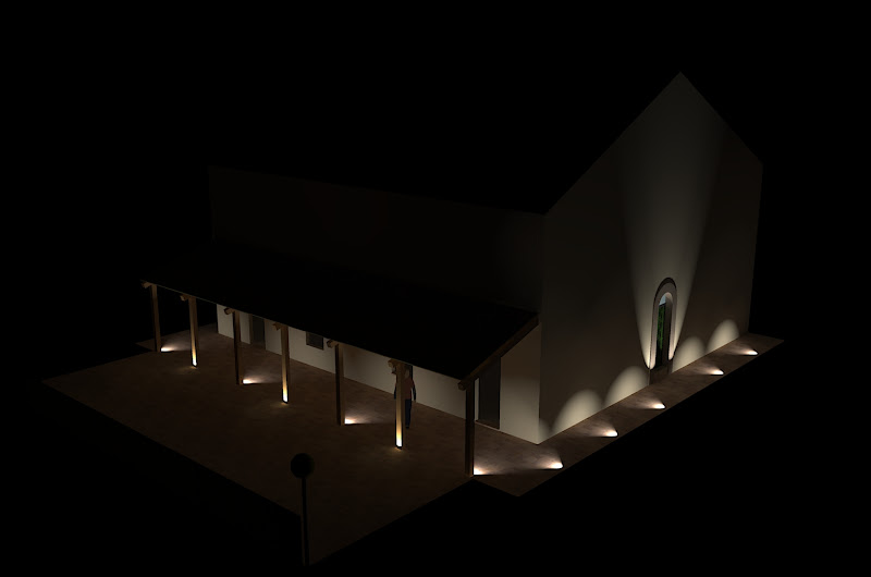

al momento sto provando a illuminare il resto......per arrivare pian piano al portone...
ma l'idea dei faretti incassati...mi piace...
questo è un esempio del portico che è nella parete a sinistra del portone
da lì in fondo parte un marciapiede da 140 che delimita tutta casa...e passa davanti al portone...
cmq...sto studiando..

CAFElabstudio ha scritto:molto carina l'illuminazione d'accento del portico!!! ;)
anche x questa ti consiglio IGuzzini, ha un catalogo immenso, adatto davvero x ogni situazione e buona qualità!
conosco la ditta, è delle mie parti...
peccato il costo..che non è proprio dei + bassi....però...vedremo...
quella che ho postato era la prima versione......che non potrà essere quella giusta perchè di illuminare così il tubo del pluviale....non è che mi va tanto..
forse farò un pilastro sì e uno no..
in pratica...salvo segnapasso sotto al portico "fulminato"...
l'idea si sta sviluppando così....

mmmm nn mi convince l'alternanza di un faretto si ed uno no, verso interno e verso "pilastro"...così rischi di "appiattire" lo spazio tra portico e facciata dietro, facendo perdere l'effetto tridimensionale e volumetrico pieno/vuoto...potresti invece illuminare la facciata, così il portico risalterebbe per contrasto, e mantenere a terra sotto i pilastri dei segnapassi, proprio un punto di luce, in modo da nn contribuire affatto con questi all'illuminazione di questi...nn so se mi sono incartata nello spiegare...:)

purtroppo coi potenti mezzi di Google sketchup simulare la luce di un segnapasso....non è cosa da ridere.... :?
e non riesco a trovare un file IES che faccia al caso mio (ammesso che poi io riesca a tirarcelo dentro)
cmq....
così fa molto giostra...
ma immaginando i segnapasso....come segnapasso....l'illuminazione del marciapiede (incluso sottoportico...) potrebbe essere a posto.
L'alternanza piace poco anche a me....soprattutto perchè l'illuminazione è...un po' sotto un po' fuori.
Però ci sono i restanti 5 metri di terrazza da "illuminare" o segnalare in qualche modo...
e il portico da "evidenziare"
ne voglio troppe :lol: :lol: :lol:
