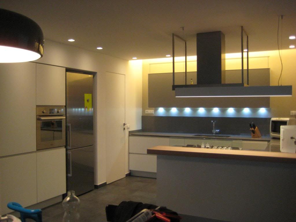

Tornando sulla parete di fondo non è per partito preso ma a me piacerebbe che il pensile o i pensili non toccassero nè la colonna angolare nè giungessero a toccare l'angolo a dx ( questa soluzione qualcuno/a di voi l'ha già proposta e a me piaceva..).Tale distacco laterale dovrebbe essere di circa 30cm. da una parte e dall'altra anche perchè io me lo/li immagino con una finitura diversa dalle colonne e delle basi...

Ora lascia perdere che quì è un pensile unico...ciò che conta è l'esempio...
Non vedo a che ti servono tutti quei pensili,(anche alti :roll: ) avendo la possibilità di avere a terra un numero considerevole di basi per il contenimento.
Quando hai messo un pensile colapiatti,un pensile normale e uno cappa é più che sufficente....a mio avviso.Anche quel pezzettino di top all'angolo a che ti serve quando ne hai altri circa 7mt. perfettamente utilizzabili?L'angolo,se vuoi,come è stato fatto nell'esempio che ti ho illustrato,lo puoi utilizzare anche dalla parte del disimpegno (corridoio) in vari modi.....basta tirar sù due paretine fino al soffitto, anche in carton gesso e ti sei risolto il "problema" dell'angolo avendo inoltre la posibilità,a questo punto,di mettere solo la colonna forni e il frigo che vuoi......Anche questa é una soluzione...
