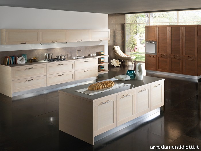

è una striscia uguale alle ante che permette di distanziarle dal muro o da un'altra base nel caso di un angolo..
questo è nell'angolo e si vede bene perchè c'è il forno..
può essere anche meno di 5 cm
può darsi anche che ti propongano una soluzione del genere, con i fianchi come nella foto sotto per armonizzare anche la parte a destra che poggia sulla libreria.. tra l'altro ci sono le mensole :D
