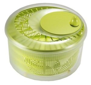

primo. quando fai dei lavori parti sempre dal presupposto che le cose non vengono spesso fatte a regola d'arte e quindi complicazioni complicazioni complicazioni! :evil:
secondo. asciugate il lavello? è un lavello, dopo 1 secondo ti ci lavi le mani, che senso ha asciugarlo? capisco se viene gente e vuoi far brillare il lavello ma normalmente..
terzo. problema sgocciolamento insalata. basta un cestello sul lavello, tipo questo:
e cmq io l'insalata l'asciugo nel coso che centrifuga :P
