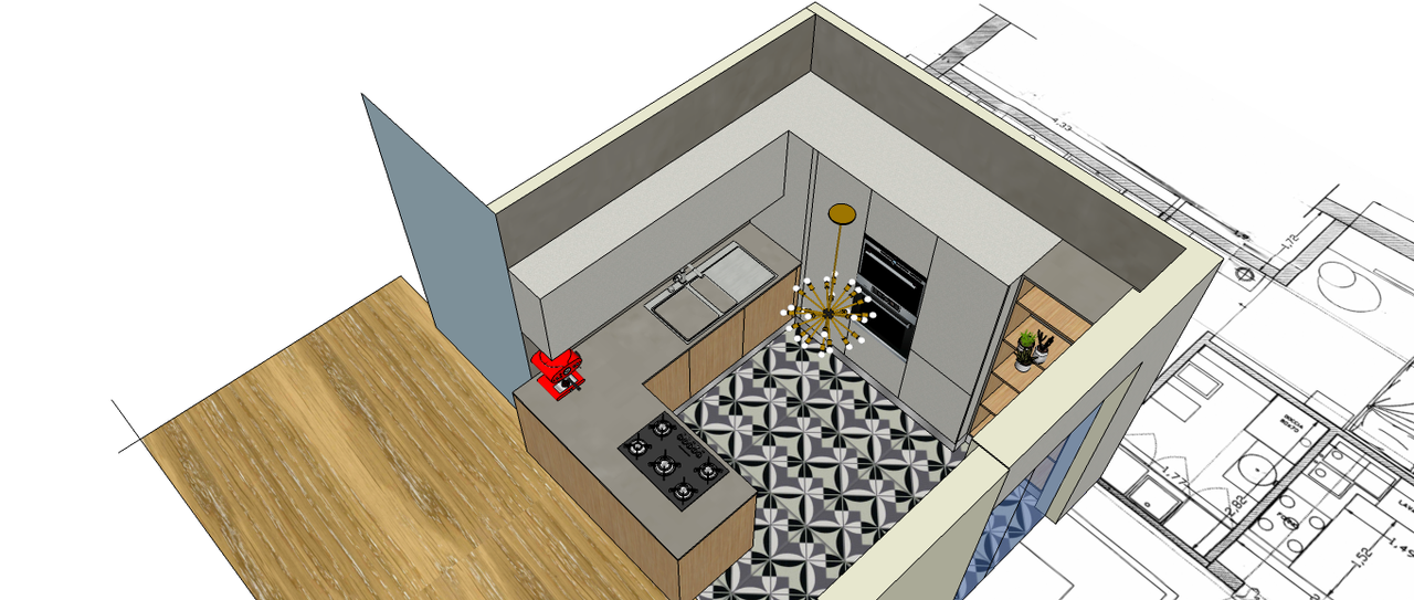

Lasciando perdere un sacco di cose (la boiserie o le mensole venute male, gli accessori messi un po' a caso, i colori anche, i forni diversi tra loro, i pensili che non ho disegnato, le basi nemmeno - lavello di dimensioni e disposizione a caso - e la cappa neppure - a soffitto o a scomparsa sulla base? ), ho disegnato qualcosa velocemente, giusto per avere un'idea degli ingombri (da rivedere tutta, soprattutto basi e penisola).

trovo molto bella la visione dal living.
se non ricordo male però l'autore del topic chiedeva di non avere il pc sulla penisola per paure di schizzi (paure immotivate secondo me in quella posizione), mancherebbe poi la zona snack che credo fosse anche questo un desiderio del committente (che comunque si potrebbe ottenere facilmente prolungando verso l'esterno il piano della penisola).

Concordo!!Brava buba!
La penisola potrebbe essere ancora un po' più lunga...altri 30cm.(basta lasciare un passaggio di cm.90)
Accorcerei anche i pensili non facendoli arrivare in corrispondenza del fine penisola ma bensì prima del suo inizio.
Restringendo l'interno della composizione si può ottenere una penisola più profonda cm.90/95 (questo consentirebbe di posizionare un paraschizzi in vetro dietro il piano cottura) e quindi avere il piano snack in tutto o in parte per la lunghezza della stessa.

bayeen ha scritto:trovo molto bella la visione dal living.
tutt'altra cosa comunque, si converrà, dal progetto originale. ricordiamolo:
Basterebbe invertire pc con lavello.
Oppure mettere lavello ad angolo verso zona snack e pc al posto del lavello.

Grazie Bay e grazie Cla. :)
In effetti pensavo di rendere più breve la fila di pensili (eventualmente con elemento a giorno terminale dato che a Rizzo non convince l'idea di vedere il fianco dell'ultimo pensile dal living) e di allungare la penisola per guadagnare qualcosa sul piano di lavoro e per posizionare la base angolare sulla penisola anziché contro la parete, in modo da ridurre lo spazio all'interno della "C" (tra penisola e colonne) e poter aumentare la profondità del piano verso il living per ricavare il banco snack..
Dovremmo tenere in considerazione il fatto che Rizzo ha espresso il desiderio di avere un frigorifero a libera installazione per una precedente brutta esperienza con frigorifero ad incasso (mi sembra una motivazione che si può rivedere, però molto dipende da lui; francamente in un bell'ambiente ampio come il suo, il frigorifero a libera installazione lo vedo meno adatto di uno ad incasso) e di non avere piano cottura (e, presumo, nemmeno lavello) sulla penisola.
Attendiamo riscontri? :)

Per non avere il piano cottura sulla penisola puoi fare così:
Sulla parete da cm.312 da sx verso dx:
Colonna a giorno o chiusa da cm.30/40 prof....? dipende da quanto hai prima della porta finestra
Colonna frigo
Colonna forno con sotto la lavastoviglie
Base da cm.90 x lavello
N° 2 basi angolari 125x60/65 una dx e una sx sulla parete da cm.272 con sopra il piano cottura
Base da cm.90 attrezzata cassetti più cestoni
Base da cm.60 attrezzata cassetti più cestone
Queste ultime due basi insieme ad una parte della base angolare formano la penisola che quindi avrà una lunghezza di cm.215/217
L'interno della composizione sarà di cm.120/130.
Televisore? Sulla parete da cm.272 prima del pilastro.
Il piano snack finirà, in profondità,corrisponderà con il filo esterno del pilastro.
