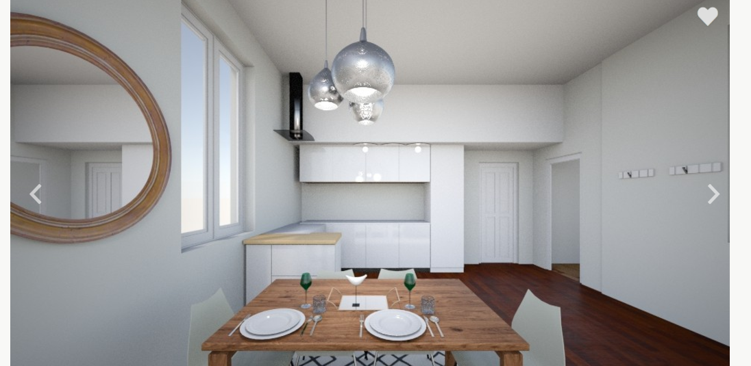

Senza far girare l'angolo alle basi? senza seconda penisola lato corridoio? Senza colonna per lavatrice? o con alcune di queste?gina ha scritto:Io proverei a fare una penisola parallela lunga 180 davanti alle basi
Re: Idee per ristrutturazione casa nuova!
#32pensili alti:
studiando bene la parete potrebbe venire una bella composizione
se hai necessità di contenimento di cose 'da stipare' anche questa può essere una soluzione interessante (pensili alti più profondi e a contrasto con i pensili più bassi di uso quotidiano)
oppure una specie di controsoffitto utilizzabile a ripostiglio(anche con ante mimetizzate)
#33penisola: anche se quella penisoletta che separa il corridoio mi sta simpatica, pensavo a una penisola che parte dalla parete di sx e sta davanti alle basi: contro il muro hai pc, lvs lavello e frigo, di fronte una pensola sempre da 180.
togliendo la colonna lavatrice ti puoi allungare e avere una composizione più ariosa, in effetti il pc attaccato al muro non mi convince proprio, e sull'isola non mi piace

#37Slav un paio di considerazioni al volo..
L'asciugatrice è davvero molto comoda, ma anche molto rumorosa.
Inserirla in uno sgabuzzino/armadio chiuso, non è affatto una buona idea, sviluppa calore e rischi che con il tempo si rompa. Del resto lasciare la porta aperta mentre è in funzione, visto che si tratta della zona giorno e di un passaggio, non è praticabile.
La soluzione che mi convince di più, dopo aver letto le varie considerazioni, è questa
https://i.postimg.cc/9FMKm8x3/no-peniso ... atrice.png
eventualmente aggiungendo la proposta di gina di chiudere il corridoio, lasciando la cucina più nascosta.
Infine ti consiglio di allargare il bagno e sfruttarlo per lavatrice/asciugatrice.
La mia camera attuale matrimoniale è 3,5*3,5, più che vivibile te lo assicuro.
