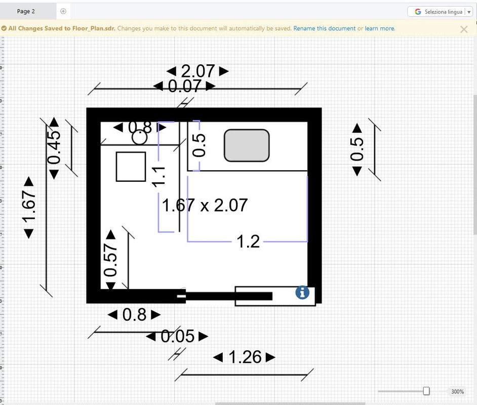

#40Ciao a tutti,
come faccio ad allegare un immagine qua?clicco sulla "fotocamera " che trovo qua sotto…. E mi da : “
ma poi?
Cosi vi posso fare vedere come vorrei fare il bagno….
Grazie x l’aiuto

#41Ti devi appoggiare a un host esterno, tipo postimages, o tiny pics, o altri. Importi l'immagine di là e poi fai un copia e incolla nel tuo post di qua.

#42Ah grazieeeeee..!!!!
Il box doccia a parete fissa è sulla sinistra...
La porta d'ingresso è scorrevole a destra...
Di fronte allingresso c'è il lavandino con mobile..
https://i.postimg.cc/zX4QvwNr/Planimetr ... vorrei.jpg
la lunghezza disponibile a sinistra è di 167cm (quella della vasca)....
Dunque dovrei mettere una parete di vetro piu' lunga possibile (per evitare gocce d'acqua) e pensavo a 110...ma, in effetti resterebbero 57cm come ingresso.
Dunque se installo un vetro da 100, ho come ingresso 67cm... ma come la mettiamo per le gocce d'acqua che finiscono fuori dal vetro (intendo quelle che potrebebro finire fuori dal piatto doccia sul pavimento bagno)?
O metto un vetro a "L" (con la "L" di 30 cm mobile...) oppure lascio cosi e spero ci siano poche gocce che cmq andrebbero sul tappetino...
Altra cosa....dove posizionare il soffione.
Come ho scritto su...pensavo di posizionarlo sulla parete lunga a circa 45/50 cm dalla parete corta (in pratica la stessa distanza del braccio del soffione). Avrei dunque piu' spazio per le spalle e braccia (perchè mi metto parallelo alla parete lunga...e non a quella corta da 80)....ma cosi' facendo se ho il soffione a 50cm dal lato corto...mi rimangono 50 cm sino alla fine della lastra di vetro.
Spero essermi spiegato...

#43Io metterei due vetri di lunghezza simile, uno fisso e l'altro scorrevole.
Ma anche così, con uun ingresso di 57, non ne farei una tragedia, m'era sorto il dubbio che si trattasse dell'ingresso al bagnetto.
Con un vetro da 107 arrivi a 60 centimetri di ingresso e morta lì.
Per il soffione lo metterei rigorosamente contro la parete dove sussiste anche il lavabo.

#44Ciao MammaSanrina,
E dove lo trovo una parete da 107…?
Mi spieghi perché metteresti rigorosamente il soffione sulla parete corta ove c’ e’ il lavabo?
Volevo sfruttare la lunghezza del box doccia per essere più comodo…

#45Perché sotto al soffione metto il rubinetto. Se metto il rubinetto contro la parete da 167 mi restringe gli 80 cm e ci picchio dentro.
Per il vetro devo dire che il lo prenderei da un vetraio, ma non sono molto ferrato onestamente. Se mi dici che esistono solo misure standard, io andrei con 110.
