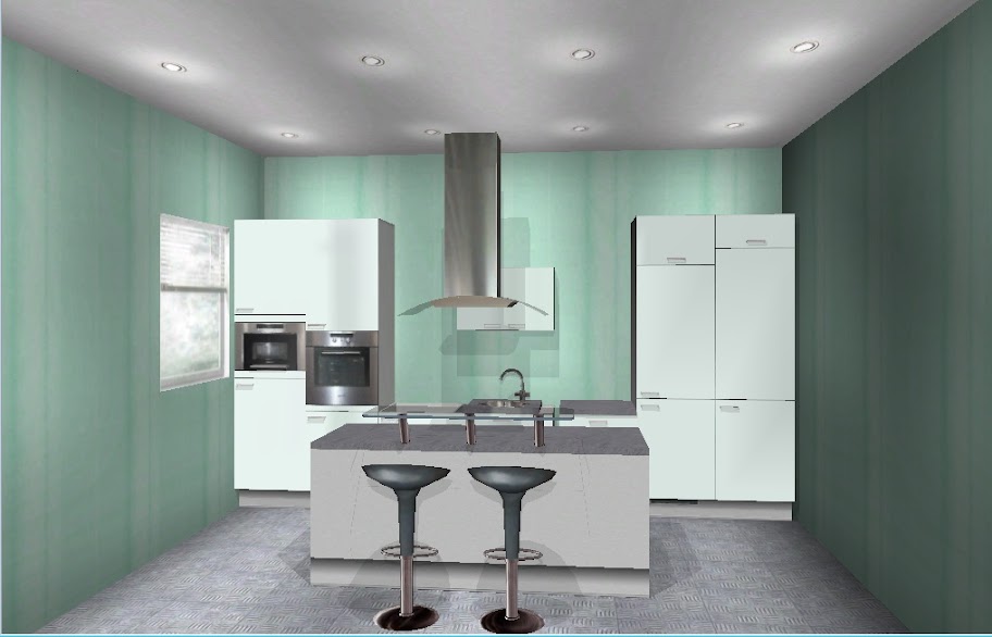

#43
kiwina, avrò bisogno di molte + informazioni di così; come dicevo in un altro topic non sono un'esperta di cucine e relativi moduli , quindi dovete essere ancora + precisi del solito
Ad ogni modo ti faccio vedere quello che ho buttato giù: ho lasciato le misure così ti puoi regolare e dirmi quali moduli modificare. Intendevi una cosa del genere ?
Dalla portafinestra:
colonne: 30 + 95 (per frigo free standing) + 60 forno + 60 micro
Basi: base 105 (cestoni) +angolare da 90*90+ base lavello da 90 + base lavastoviglie da 60+ angolare 90*90+ base fuochi 90+ base 30.
spiegami meglio la storia delle mensole e del pensile scolapiatti perchè non ho capito la tua idea . E infine, a quale cappa d'arredo ti riferisci ? fammi vedere qualche immagine per farmi capire. Infine, la penisola di claustro ha profondità 95 con basi profonde 60 all'interno della cucina e basi profondita 35 verso l'esterno: la pensavi così anche tu ?

#44
grazie mille Annsca, hai capito perfettamente e sei stata bravissima!
La cappa è esattamente questa (Axia Faber):
La penisola di Claustro direi che andrebbe benissimo. Quindi quanto è lunga di preciso la parete del lavello, compresa la penisola?
Perchè se non è troppo lunga aggiungerei un'altro modulo da 60 x equilibrare la lavastoviglie centrando il lavello.
Cestoni: mi è parso di capire che Cesar li fa da 90 o da 120, credo non esistano da 105.
Pensile: un solo pensile con apertura a vasistas, anta in vetro, lungo 180 cm e h - credo - 40 (non ricordo esattamente, ma di certo è stretto e lungo, non alto 60). Ai fianchi mensole spesse 4 cm a partire dalla fine delle colonne fino al pensile e poi dal pensile alla fine della penisola.
Spero di essere stata più chiara! Ah, non ti avevo detto i colori, ma vedo che non ti sei scostata molto: basi e colonne laccati bianchi lucidi apertura a gola + top in quarzo spesso 6 cm colore misto marrone scuro/grigio.
Grazie ancora!!!!
