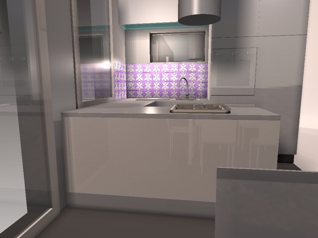

Ecco qua il render con la doppia colonna a destra.
In effetti risulta molto sproporzionata e poco armoniosa. Non penso che sia la soluzione giusta.
C'è anche il piano di cottura centrale sull'isolotto, molto meglio devo dire.

Buongiorno!
Più guardo la pianta del vano,più sono convinto che.....
La "butto" lì velocemente!(Ci sarebbe da verificare la possibilità di guadagnare 2-3 cm sotto la finestra che attualmente ha una quota da terra h.85 e sperare che i nostri "utenti" :D non siano eccessivamente alti......!)
Composizione a "C":da sx verso dx sulla parete da 259:
-colonna frigo alta
-colonna forno,(con lavastoviglie sotto il forno)alta!(sò che é una forzatura visto la dimensione del vano però può presentare dei vantaggi.....!)
-base lavello angolare (ma con lavello lineare!) da 137x60 (in pratica è una base lavello che misura "normalmente"125x65" che viene leggermente portata fuori dall'angolo per fare la misura ed ha una normalissima anta da 60sx più paletto angolare da 17
-girando sotto la finestra,base da 80 con ante e due paletti angolari a sx e a dx da 5cm cd.,così da ottenere un spazio nel centro della composizione di 90cm.
-penisola:base da 60 rivolta verso il living,2 basi da 60 con cassetto,cestello,cestone rivolte verso l'interno della cucina con piano cottura sopra e chiaramente cappa isola!
il top della penisola sarà in profondità 63cm bifacciale con paraschizzi dietro il piano cottura (hai visto mai! :shock: )Interessante sarebbe anche collegare le colonne,al disopra della finestra fissa,con un pensile unico con anta a ribalta per contenere le cose di uso meno frequente!Il fondo questo pensile potrà essere "luminoso" per illuminare la zona lavello e l'angolo sottostante!
Anche sul vetro della finestra fissa mi "inventereri" qualcosa.....per farla "partecipare"......é da pensarci!

Ciao "quiklip"!
Ti ho appena scritto e ho appena visto il nuovo render!Capisco le tue perplessità sulla doppia colonna,!Ma se trovi il resto della soluzione che ti ho proposto,soddisfacente puoi sempre pensare di inserire il forno in basso (un pò come ha fatto "lariosto" nella sua "piccina tutto vetro"
A mio avviso,ciò che é importante, é che ci sia una continuità del piano lavoro che solo una soluzione a "C" può dare nel tuo caso!

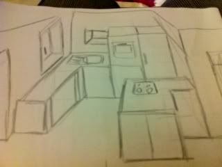

quiklip ha scritto:ciao cla,
abbiamo provato a realizzare un render ... analogico della tua idea, abbiamo capito bene?
Non ci sembra per niente male, anzi!
L'unica cosa che non mi convince è la doppia colonna, eventualmente il forno può essere messo sotto al pc.
Che ne pensate?
Cavolo! Come rappresentazione siamo passati dalle stelle alle stalle. :D :D :D :D :D :D Scherzo chiaramente!!!!!
No!La soluzione da mè suggerita non é questa nel senso che la figura che deve venir fuori é una sorta di C quindi una composizione continua dove c'é la parete di fondo,quella sotto la finestra vera,e da lì si innesta la penisola !
Una domanda utile invece:potete guadagnare qualche cm oltre gli 85?Questa quota come l'avete presa tra il pavimento e cosa?Una soglia,una mostra.....?

ecco, non avevamo capito niente. E pensare che ci era anche piaciuta! proveremo a ridisegnarla come consigli tu. Ma le basi della penisola sono corrette, seppur posizionate in maniera errata?
La finestra l'abbiamo misurata dal pavimento alla soglia e mi sembra che la misura sia corretta. Non credo ci si possa ballare più di tanto. è troppo poco?

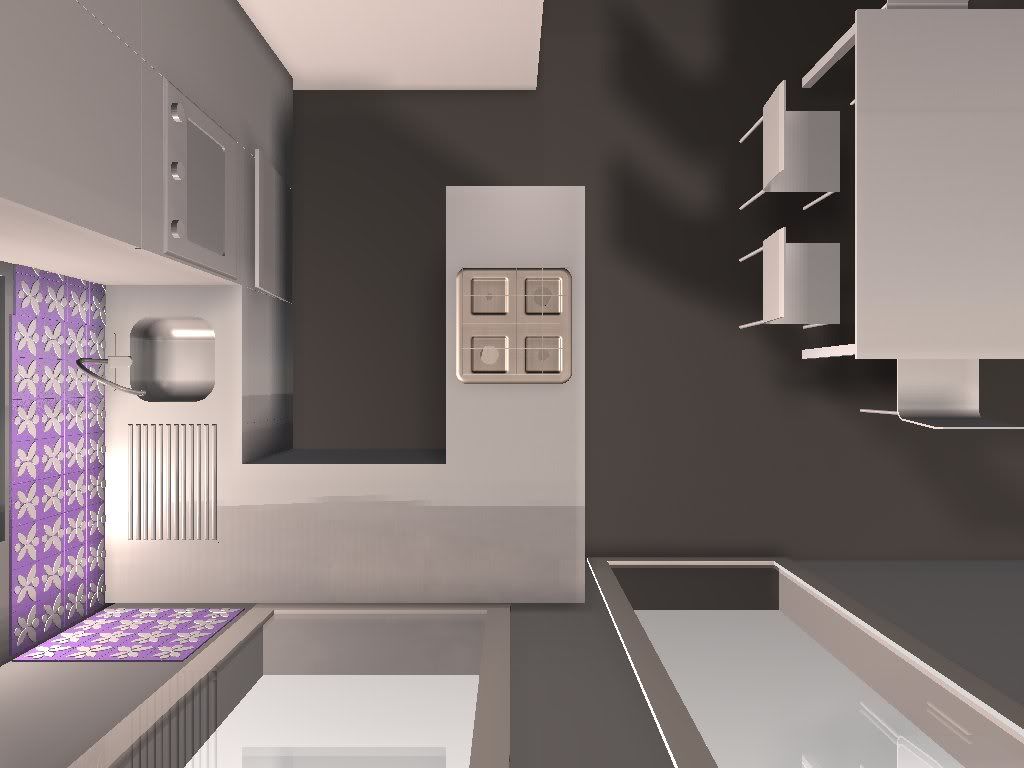

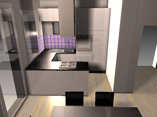

La posto direttamente così è più facile visionarla
Direi che è .... bellissima!
Grazie grazie grazie Cla, Myfriend e Lariosto e grazie a tutti quelli che ci hanno dato una mano per arrivare qui... mi sembra veramente bella!
Sono indecisa sulla doppia colonna, ma si studierà. Invece per il piano sotto la finestra, questo weekend riprendiamo le misure e vediamo di capire se ci si sta, magari con uno zoccolo basso e un piano poco spesso.

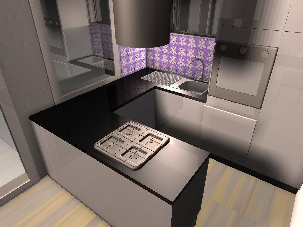

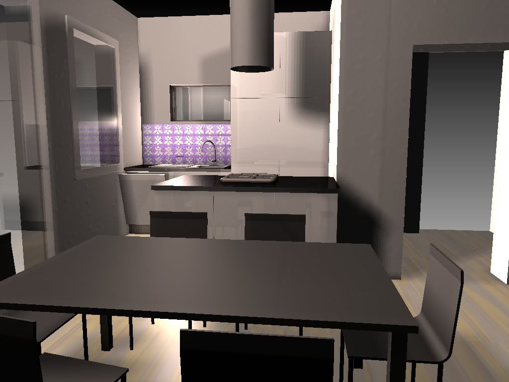

Eccola da altre angolazioni:

decisamente meglio :wink:
anche secondo me meglio solo una colonna ma ovviamente dipende da quanto si usa il forno: io abbastanza e mi è più comodo averlo alto (eh.. l'età!) però forse a voi interessa meno
su una cosa però direi di ragionare: la cappa
così dalla zona giorno è proprio davanti alla vostra bella (e preziosa) finestrella attorno alla quale avete costruito questa cucina :mrgreen: (non è proprio così ma insomma è stata abbastanza vincolante)
perchè nasconderla?
sarà che poi a me le cappe protagoniste non piacciono molto (con qualche eccezione più unica che rara) però penserei ad un sistema di aspirazione meno "presente"

Hai ragione difra, in effetti la cappa-totem in quella posizione è da studiare per bene.
Ho letto spesso qui sul forum delle cappe da soffitto, tipo Nuvola, mi sa che vedremo di metterne una così, per ora la cosa importante per noi era trovare un progetto che ci soddisfacesse e mi sembra che con questo ci siamo sia dal punto di vista estetico che da quello funzionale. :D :D :D
Per quanto riguarda il forno io non ho particolari esigenze, ce l'ho sempre avuto basso e i miei dolci non ne hanno mai risentito :) , anche a me la seconda colonna desta delle perplessità ma l'impianto della cucina così mi sembra più armonico.
Grazie del tuo parere!
