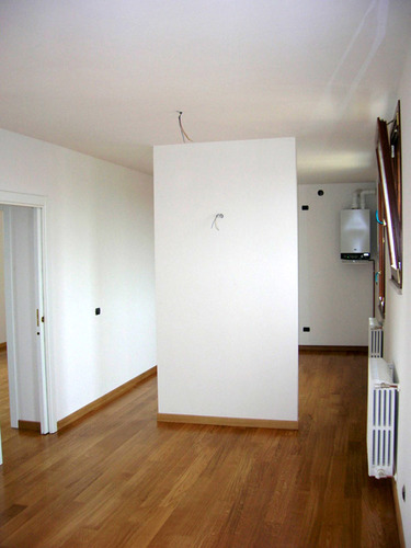

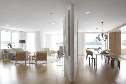

a me piace molto il muro che non finisce a soffitto, tipo quelli che si fanno per inserire i camini bifacciali
oppure fare una cosa del genere? la trovo fighissima :mrgreen:
vedo/non vedo
vetro lo escludiamo perchè non vuoi che si veda in cucina entrando, ricordo bene?
c'è però l'acidato :mrgreen:
terrei anche buono il vecchio suggerimento di Difra di aprire da un lato
muro dalla forma particolare
col legno
