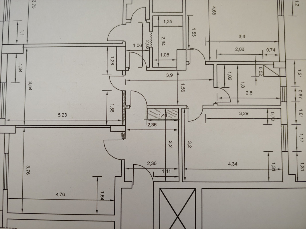

Bene ! Abbiamo,finalmente una pianta e......abbiamo un numero spropositato di porte che neanche una quarentena può giustificare !!
Pensare che entrando in casa ,per andare in cucina bisogna fare tutto quel giro aprendo e forse chiudendo, altre due porte è una "cattiveria". La cucina rientra non a caso con la zona giorno e non con la zona notte.
Ora posso comprendere che "ridisegnare " un appartamento (anche piuttosto grande) è cosa impegnativa sotto ogni punto di vista,però apportare delle piccole migliorie con modica spesa (come da te già previsto) è cosa da pensarci ora o forse, mai più.
Suppongo che la zona giorno sia quel primo vano entrando a sx di circa 17/18 mq. dove certamente non sarà così facile disporre angolo salotto e pranzo...pertando per dargli maggior profondità/aria eliminerei anch'io quell'inutile tramezzo con relativa porta che lo divide dall' ingresso. Volendo si può anche mantenere il passaggio esistente tra la cucina e zona notte ? ma è necessario che la cucina sia comunicante direttamente con la zona giorno magari con un'ampia apertura (porta/e scorrevoli..).Quell'armadio posto nell'ingresso sarà pure utile ma messo li così è davvero brutto.
Pertanto e concludendo tutta la zona ingresso/living/ cucina và pensata in toto.

Ragazzi vi rispondo. Avendovi chiesto un parere sulla cucina non vi ho esposto tutto il progetto "casa"... Poi se avete voglia lo faccio più che volentieri. Cla... Non devo neanche dirlo, appena sono entrata e ho visto tutto quei muri e porte ovviamente li ho fatti fuori. Se vedete ci sono delle pareti cancellate (quelle che dividono l'ingresso e il corridoio dal salone) e saranno eliminate tutte e 3 le porte (ingresso/corridoio, e ingresso/corridoio/salone). Resterebbe la paretina lato porta d'ingresso (lì c'è la centralina non si può spostare e cmq un piccolo divisorio ci sta). Quel tramezzo messo a metà del salone è una parete di cartongesso messa dal vecchio proprietario che ovviamente sarà tolta.e poi c'è l'armadio a muro ingresso/corridoio già predisposto dal vecchio proprietario, mi pare che sia 1,40x60 a tutta altezza. A me non pare brutto.scherma un po' camera ragazzi, bagno e cucina. E onestamente sarà utilissimo. Cmq non vorrei aprire troppo, un minimo di ingresso lo vorrei. Però se secondo voi è orrendo e avete un suggerimento lo ascolto volentieri. 😊 Così posso eventualmente meglio riproporre al marito lo scambio porte cucine.

Ciao! Scusate, ero convinta che l'altro giorno si fosse caricata la pianta intera... Errore mio.
In realtà ancora intera non è... Potresti aprire un nuovo argomento in "zona giorno e progettazione" e pubblicare finalmente anche la parte in alto :-)
Ahh già, nella foto è saltato un pezzetto. Non mi tentare, potrei farlo 😂😂😂 inoltre c'è anche la sezione elettrodomestici da non sottovalutare 😉

Ps: ho riguardato il disegno, mi sembra che togliendo certe porte lasci un bagno senza disimpegno... Rinnovo l'invito ad aprire un thread nella sezione progettazione :-)
Sei incorreggibile. Sallo.
Va bene dai, ampliamo il discorso 😆
