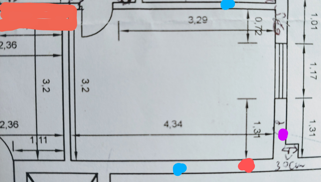

Ciao ragazzi, allora, finalmente ho in mano la piantina della cucina e la posto così la smetto di farvi millemila domande 😅 provo a darvi quante più info. Dunque, come vedete la cucina è al momento 4,34x3,20. Il puntino rosso è il punto gas,i due punti azzurro punto acqua, il puntino viola è il foro cappa, che si trova sulla parete della portafinestra sotto una trave (per cui il soffitto è 2,84m, il foro è a 2,50 ca)., il rettangolo rosso che vedete all'altezza porta è un armadio a muro (1m x 60cm) posto fra ingresso e corridoio. Gli attacchi si possono spostare dovendo rifare tutto, anzi dipendono da come sarà disposta la cucina, fermo restando che il punto gas vorremmo mantenerlo su quella parete, i punti acqua sono due quindi nessun problema. Inoltre abbiamo anche pensato di allargarla spostando la parete, anche solo una parte, di 3,20 che da sull'ingresso (che per mio marito è grande abbastanza quindi si può restringere) ma massimo di 50cm altrimenti l'ingresso veramente sparisce. Ah, ultima cosa, vorremmo inserire un tavolo x 4, tipo 140x80, dovremmo farcela. Non so se mi sono spiegata, in caso chiedetemi pure tutto quello che volete.

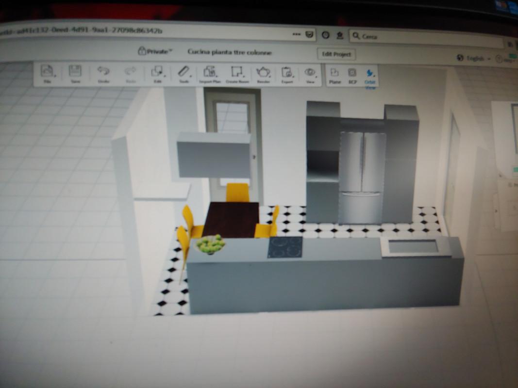

Per completezza vi allego oltre la piantina una traccia renderizzata da me delle idee di disposizione che ci hanno proposto i mobilieri, quindi non fate caso ai pensili perché non conosco le misure e ci sono dei vuoti che non so come si potrebbero colmare. Se avete consigli o idee da darmi ve ne sarei molto grata!! ♥️
Prima opzione:
Cucina angolare, parete allargata di 50cm x 1,70.
Pro: ampio piano di lavoro. Piano cottura anche da 75 volendo. Contro: colonne bassea 140cm, non alte, ma mi piacciono.

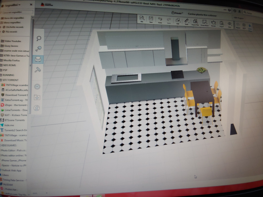

Seconda opzione:
Parete allargata sempre di 50cm ma tutta fino all'armadio a muro.
Pro: tavolo più comodo, tre colonne con frigo libero ben posizionato
Contro: tavolo davanti la porta, spazio sedie muro di 75cm quindi giusto per entrare e sedersi. Piano cottura troppo vicino al tavolo. Piano di lavoro poco, circa 120cm.

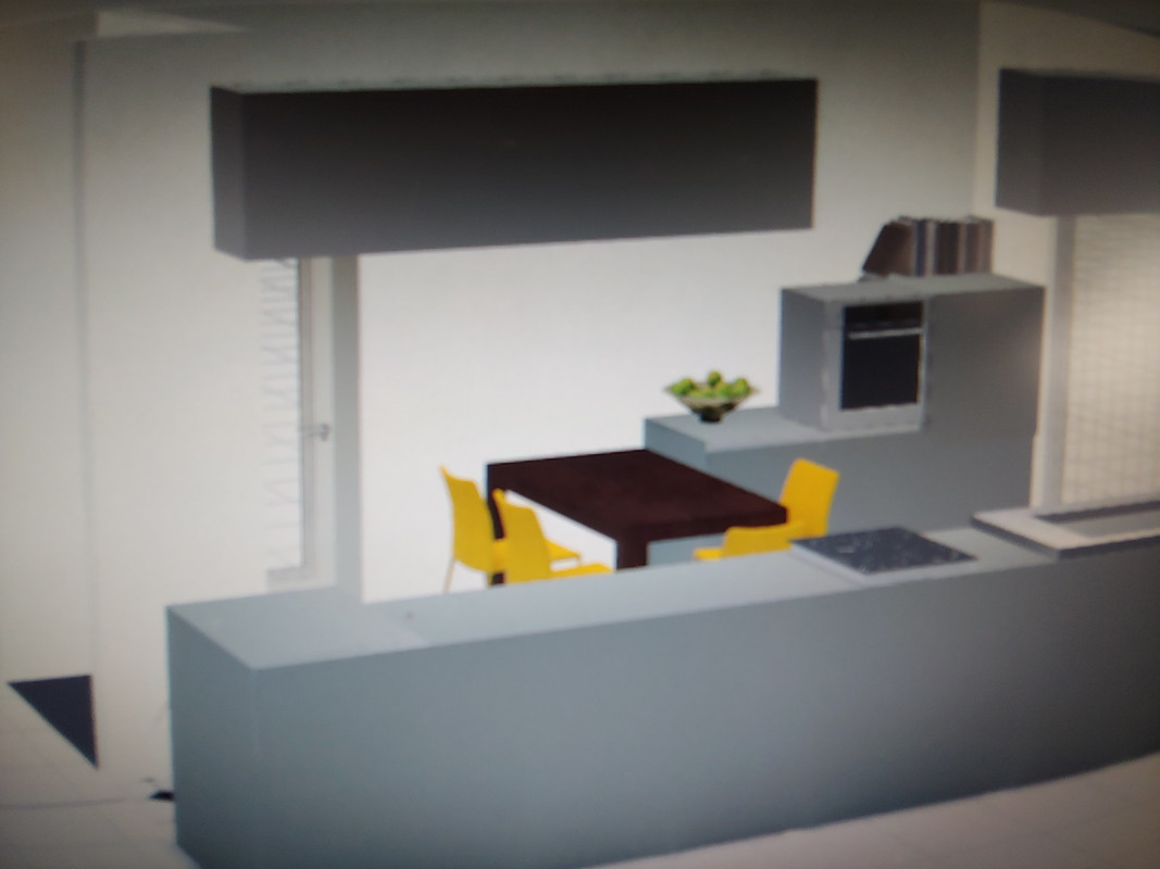

Terza opzione:
Cucina su due fronti. Lavello su una parete, il testo 6 sull'altra. Al momento nessun allargamento ma potrei comunque prevederlo.
Pro: nessuna modifica muratura, frigo in linea, colonna forno alta, colonnina dispensa da 30.
Contro: per aprire la lavastoviglie l'anta della portafinestra deve essere chiusa (per noi non è un dramma, la useremmo tipo 2 volte a settimana o quando abbiamo ospiti ma se mi dite che sta malissimo rinuncio. Piano di lavoro minimo di 120cm e qualcosa appena.

Non è chiaro quale sia lo spazio tra la porta e il muro di sinistra, ed eventualmente potrebbe tornare utile (per non rimpicciolire l'ingresso più del dovuto) spostare un tantino la porta verso destra, sempre che sia possibile.
Fatte queste premesse io metterei al posto del muro da 320 un grosso blocco contenitore che per i primi 65 cm (dal basso) avrebbe apertura lato ingresso, poi per i successivi 180 cm avrebbe apertura lato cucina (e vi piazzerei 3 colonne) e infine nell'ultima parte in alto (e compatibilmente con la presenza dell'armadiatura già presente) tornerebbe ad avere apertura lato ingresso.
Il blocco contenitore dovrebbe avere profondità pari a 60 cm + lo spessore del materiale.
E poi farei la zona operativa su 410 dei 434 cm della parete sud. Il tavolo andrebbe semplicemente a riempire la zona posta a nord-est.
