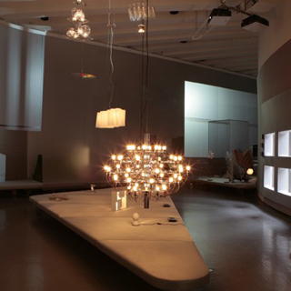

Dall'altezza di 270cm devi sottrarre una settantina di cm per l'altezza del tavolo, ti restano meno di 200cm a cui dovrai sottarre almeno 60/70cm di distanza tra piano e sospensione, resteranno circa 130cm per piazzarlo, considerando che il tubolare/struttura creata da Sarfatti è alta 72cm. Potresti farcela, considerando che possiedi la versione piccola da 30 luci (quella da 50 sarebbe ingestibile). Forse un problema potrebbero rappresentare le 30 lampadine alogene da 15W che i commensali avrebbero appena sopra il loro capo. L'unica potrebbe essere di disporre di un dimmer, per variare ed attenuare l'intensità di un'emissione ravvicinata.
E' talmente bello questo lampadario moderno che proverei comunque a riutilizzarlo nelle situazioni che la tua casa ti permette. Al limite, se non va sul tavolo, potresti usarlo con un filo volante a soffitto, in un angolo del soggiorno e realizzare una zona lettura, abbassandolo a circa 120cm accanto ad una poltrona o un divano (col dimmer, che predisporrei sempre) - come nelle foto sotto - od anche nel soppalco, se sarà possibile, facendo prima delle prove di ingombro.. :roll:
