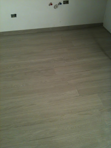

Ciao Brisabell, anche io posa a correre sfalsata casuale. Ora stanno fugando e andrò a vedere più tardi
Sono innamorata di questo pavimento.
Devi controllare tutte le maioliche una per una se nn vuoi difetti perchè alcune sono un minimo imbarcate

Re: Posa Marazzi Treverk
Vaniglia18 ha scritto:Ecco le foto.
La fuga è stata appena fatta quindi dove la vedi scura è ancora da asciugare.
Ciaoooo
Wooooooooowwwwwwwwwwww!!!!!!!!!! :shock: :shock: :shock:
Spero che venga così bene anche il mio ......
Grazie ancora, sei stata davvero gentile! :wink:

La posa a correre è indubbiamente un'ottima scelta perché, sfalsando il materiale in modo casuale, si ottiene un effetto a pavimento molto naturale. Il risultato finale è molto gradevole.
Di norma noi consigliamo di non posare con una differenza superiore ai 30 centimentri tra una fila e l’altra. L'importante è usare una stuccatura in tinta per dare continuità al pavimento.
L’effetto si arricchisce ulteriormente se la posa con il medesimo schema viene fatta abbinando formati diversi (ovvero di larghezza diversa). In questo caso, anche la sequenza delle file deve essere sfalsata, per esempio non una di 15 poi una di 20, ma file completamente casuali.
Complimenti di nuovo per la scelta.
