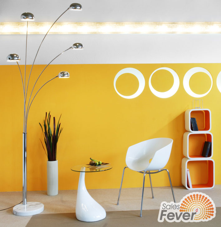

Una cosa del genere vero? :roll:
Ricontrolla il cablaggio, dagli attacchi ai cavi, perché dovrebbero accendersi tutte le lampadine.
Se le calotte alloggiano delle lampade alogene, potresti comprare un varialuce a pedale e sostituirlo al vecchio interruttore..

Si la tipologia è quella, ma con solo 3 diramazioni. Erano montati degli attacchi per incandescenza e27 che ho sostituito con attacchi nuovi dello stesso tipo. L'impressione è che l'alimentazione diretta dalla presa non sia sufficiente per alimentarne 3, forse il pedale di accensione originale funzionava da trasformatore. O Può dipendere dal fatto che ho provato con lampadine a risparmio energetico? :(

Non sono un elettricista ma, è possibile tutto quello che pensi.. anche se quel tipo di lampade, degli anni '70, per esempio i modelli della Reggiani, non le ricordo con trasformatore ma con semplici lampadine ad incandescenza da pochi watt, e con attacco E14.. Prima di fare qualche altro passo, provala con lampade fluo od alogene, ma con una potenza bassa.. :roll:
