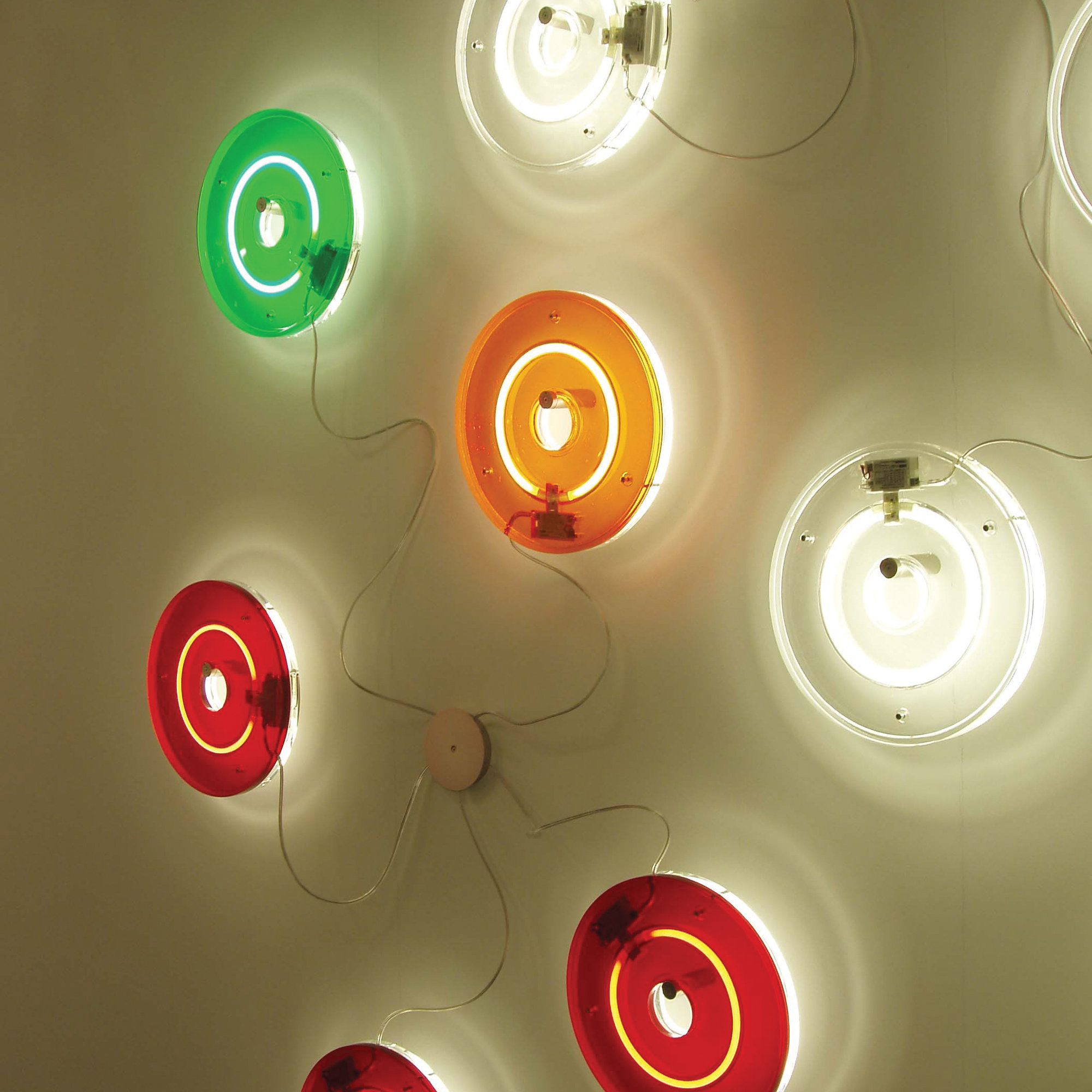

Per le appliques, tanto per cominciare ad orientarti, tre tipi diversi con emissione differente, con esborso a salire: verso l'alto/diffusa, come Candy, Tap di Panzeri, ad emissione diretta la Puraluce di Studio Italia Design (quasi un'installazione, con la possibilità di aggregarla), decorativa/emozionale/d'effetto, i tipi di Catellani (Postkrisi, Full Moon, PK led):
