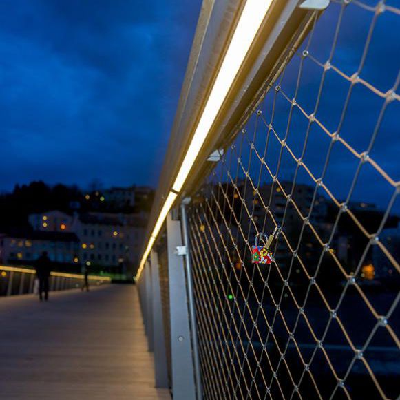

Un intervento apparentemente più complesso: al posto delle appliques, ma non so come è organizzato il tuo terrazzo, potresti prevedere una linea continua di luce lungo tutto il perimetro dell'area. Per esempio disponendo qualcosa di paragonabile all'illuminazione delle cucine (nei sottopensili), delle barre led o fluo, continue, per esempio disponendole sulle pareti della casa appoggiandole ad una cornice o ad uno smusso (se c'è) o sotto il davanzale del parapetto della terrazza (se esiste), ottenendo una linea continua di luce orientata verso l'interno dello spazio.
Sotto, ma è solo un esempio - perché potresti utilizzare delle barre commerciali - di Targetti illumiline o di LEC Brunei.
