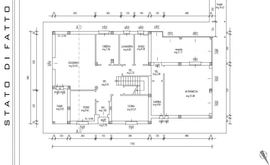

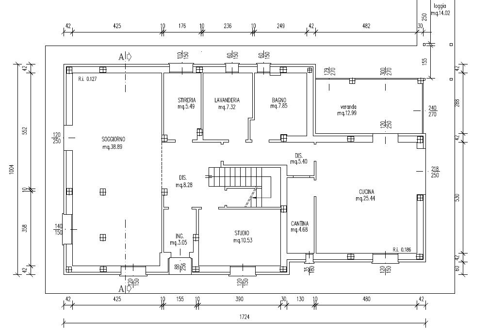

stiamo affrontando una ristrutturazione della casa con annessi interventi di efficientamento energetico, il che comporterà anche lo spostamento della cucina da una stanza ad un'altra.
Per rendere l'idea delle modifiche vi metto la piantina dello stato di fatto (cliccando sull'immagine le misure si leggono meglio :wink: )
e quella della bozza di progetto, ci sono ancora alcune cose che verranno cambiate di cui vi dirò più sotto nel dettaglio
Come potete vedere quella che sarà in futuro la cucina è attualmente un autorimessa, quindi diciamo che verrà rifatta completamente.
Attualmente c'è una finestra di 120 cm di larghezza per 150 cm di altezza al posto della quale verrà realizzata una porta finestra con anta/e a battente. Le misure della porta finestra potrebbero essere ridotte in quanto ci hanno detto che un portoncino esterno di quelle misure, considerando che sarà anche la porta di ingresso dal retro, non essendo misure standard costerebbe molto di più.
Per le aperture dei portoni dell'attuale autorimessa una verrebbe murata, mentre l'altra dovrebbe diventare una grande porta finestra di 218 cm di larghezza per 250 cm di altezza con ante scorrevoli.
Inoltre abbiamo ipotizzato anche di realizzare una finestra anche sull'altro muro esterno, la posizione è ancora da definire di preciso ovviamente non si può mettere dove vedete i pilastri.
Ultimo appunto rispetto alla pianta della bozza di progetto: alla fine abbiamo deciso di non realizzare la porta che va in cantina direttamente dalla cucina, ma di lasciare le cose come sono nello stato di fatto.

Hai ragione avevo dimenticato le misure parziali, ve le metto in senso orario a partire dalla porta che dà sul disimpegno:
- tra la porta che viene dal disimpegno e il muro esterno che confina con la veranda ci sono circa 50 cm
- tra quell'angolo e l'attuale finestra/futura porta finestra ci sono circa 262 cm
- tra la finestra e l'altro angolo circa 85 cm
- tra l'angolo e la porta finestra/portone 30 cm
- tra la porta finestra e l'altro angolo ci sono 290 cm
- il muro esterno sono quei 480 cm indicati nelle piante, come vi dicevo dove sarà di preciso la finestra non è ancora definito, l'unico vincolo sono i pilastri
- tra l'angolo e la porta che dà sul disimpegno ci sono circa 400 cm

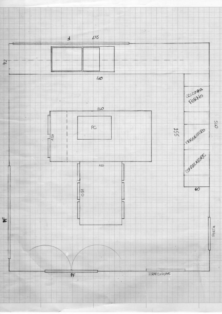

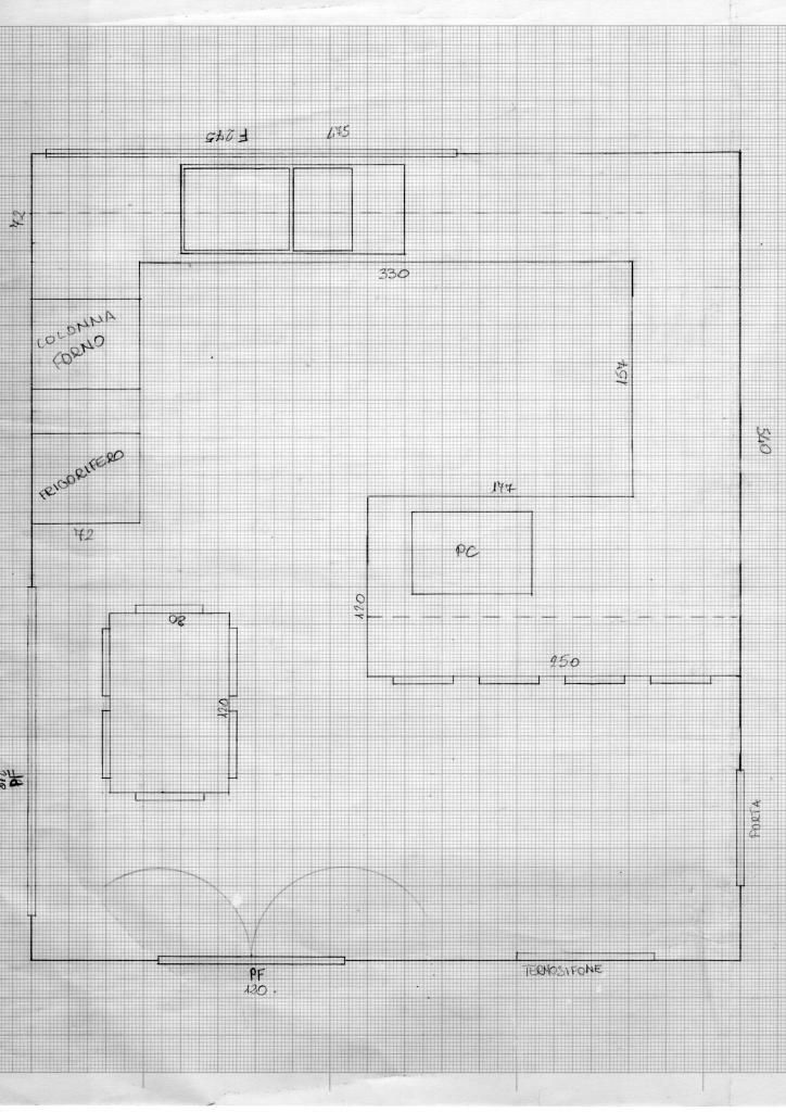

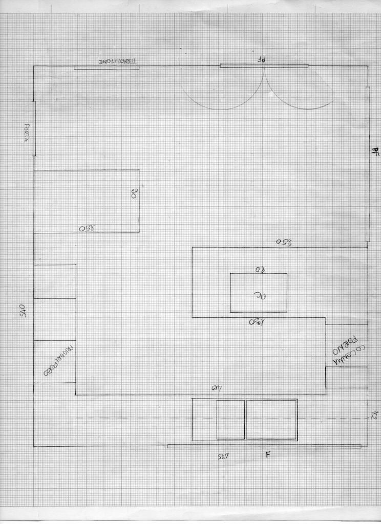

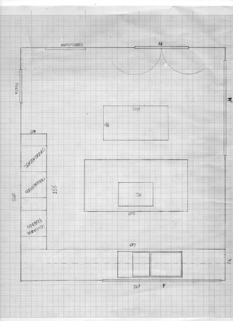

abbiamo provato, grazie ai vostri suggerimenti, ad elaborare alcune ipotesi di disposizione della cucina. Ve le posto qui sotto, se avete opinioni, consigli, suggerimenti sulla disposizione e come eventualmente si potrebbe migliorarla, non esitate ad esprimervi :wink:
Se qualcosa non è chiaro chiedete pure :!:
La prima è quella suggerita da Bayeen inizialmente, ho solo messo un po' giù le misure :wink:
Variazione sul tema con tavolo attaccato alla penisola, sempre made in Bayeen :roll:
Prima opzione con penisola
Seconda opzione con penisola
Re: Idee per disposizione cucina
#10
bayeen ha scritto:non mi convince il tavolo, sembra un elemento alieno... :mrgreen:
non so poi quanto tu abbia lasciato ma mi sembrano spazi risicati, un peccato in questa ampia cucina.
sono un po' anche i miei dubbi :oops: ti riferisci ad una delle disposizioni in particolare o in generale a tutte? Quali sono gli spazi che sembrano essere risicati?
bayeen ha scritto:e provare a percorrere questa idea di disposizione:
questa disposizione non è simile a quella dell'ultima opzione che ho messo? :? perchè altrimenti non capisco cosa intendi...

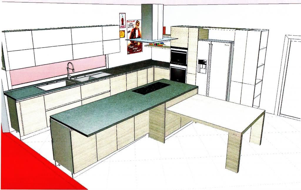

Alla fine dopo un po' di giri ci hanno proposto una disposizione come quella nell'immagine qui sotto che ci piace molto :D abbiamo ripreso l'idea della finestra tra la base e i pensili che ci ha subito colpito.
ci sono ancora un paio di cambiamenti da fare oltre ad aggiungere sgabelli e sedie...
che ne pensate di questa diposizione?
#15
in generale mi piace!
Nn capisco il doppio lavello, ma magari c'è scitto e io.... :oops: ho guardato solo l'immagine! :mrgreen:
poi mi piacciono le stampe e le mensoline nell'angolo. Ma..... Bo... Preferirei colonne fino in fondo, dispensa da 60 (o angolare da 120) e togliere quelle colonnine dispensa da 30!!!!
Ma quanto è grande l'isola????
