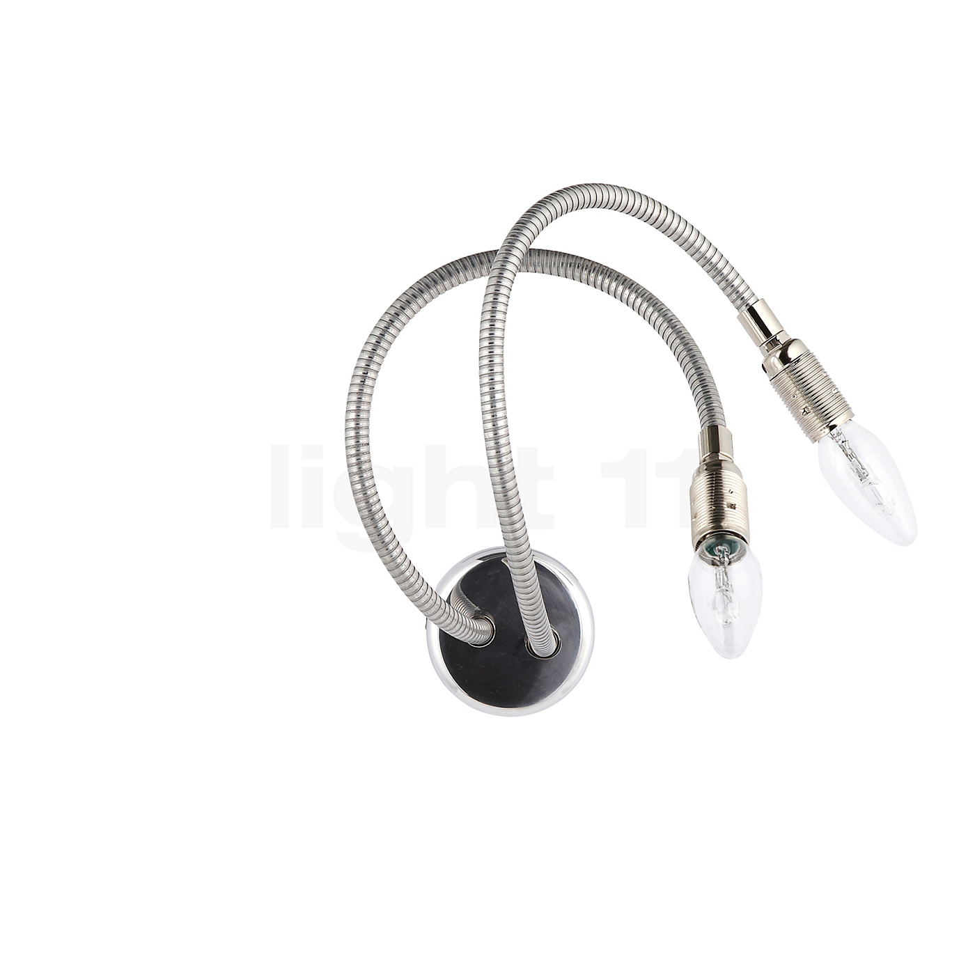

vorrei provare a sostituire l'alogena con lampadina led . aumenterà la luminosità ? suggerimenti ? quanti w ?
Grazie
fonte luminosa
alogena 230V E14 [ max 2x28W ]
LED: lampadina disponibile a richiesta.
classe energetica da A+ a E [ inclusa classe D ].
Re: minimalismo - led
il negoziante ha suggerito un 6w non freddo...
I Watt dicono poco, bisogna vedere i Lumen... il massimo che puoi montare a led con attacco E14 sono circa 470Lm che corrispondono a circa 40W di tradizionale incandescenza, se vuoi che il colore della luce somigli più a quella alogena dovresti cercarle a 3000 o 4000°K.
A 2700°K (colore delle normali lampadine) ci sarebbe questa da 6W 470Lm sia nella versione sfera che in quella a candela.
Sfera http://www.leds.de/LED-Lampen-Leuchtmit ... weiss.html
Candela http://www.leds.de/LED-Lampen-Leuchtmit ... weiss.html
