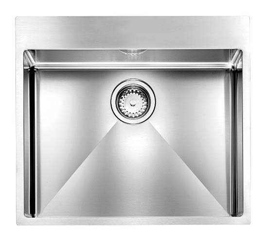

avendo ordinato la cucina nuova sto ricomprando un nuovo lavello: sia Blanco che Foster indicano la possibilità di montaggio del bordo filotop anche in appoggio al piano, con appoggio quindi dello spessore del bordo di 1 mm sopra il piano anzichè filotop. Questa l'immagine che pubblica Foster:
A me piace molto dal punto di vista estetico, sapete dirmi com'è a livello di praticità e di pulizia?

Non vedo nessuna controindicazione nel montare un filotop come 'incasso normale' anzi, mi sembra un'ottima idea.
Al contrario trovo le versioni a raggio stretto la classica 'moda' (tipo quella dello zoccolo super basso) estetica che nasconde poca praticita' funzionale.
Pulire bene un lavello con curvatura vasca a raggio stretto e' sicuramente meno pratico che farlo su un lavello a raggio normale standard.

Grazie Coolors! Claudio, in effetti pensavo di prendere un lavello che avesse il foro per il rubinetto integrato poi che vorrei metterne uno con la doccetta e ricordo che non è il massimo inserire il rubinetto direttamente sul top in laminato perché a lungo andare tirando la doccetta il top potrebbe risentirne, corretto?
Entro domani devo comunicare al mobiliere il modello di Lavello perché deve comunicare le misure del foro a Stosa, a questo punto credo che opterò per il Barazza B Open, che ha il bordo ribassato a tre millimetri anziché piatto ma che dovrebbe avere un acciaio satinato di buona qualità... non riesco a trovare altre opzioni apparte il Blanco di cui sono innamorato ma che ha un costo proibitivo... mi scuso per gli errori ortografici ma sto utilizzando il riconoscimento vocale
Il modello Barazza è questo, pur avendo il raggio stretto dovrebbe essere abbastanza stondato è facile da pulire l'unica cosa che non mi piace che il foro del rubinetto è decentrato ma non credo sia un grosso problema vero?

Ciao Gira.Tutto giusto ciò che hai scritto riguardo il fatto di non fare il foro per il miscelatore su un top in laminato.......comunque tanto per precisare..il lavello che ti ho mostrato Ha il foro per il miscelatore in corrispondenza del centro della vasca,anche se in foto non si vede,giuro!! :)

giramondo75 ha scritto::lol: :oops: ma come qualità, tra questo e il barazza bopen, per 50 euro di differenza, non è migliore qualitativamente e più curato esteticamente barazza...?Che dici...?
A livello estetico a me piace più il CM...insieme con la Blanco sono quelli che propongo di più :come qualità dell'inox onestamente non saprei dirti.
Trovo che un bordo da 3mm per un semifilo top siano eccessivi....la "mollichella" non gliela fa a superarlo......anche se spinta :) .Comunque....decidi tu :wink:
