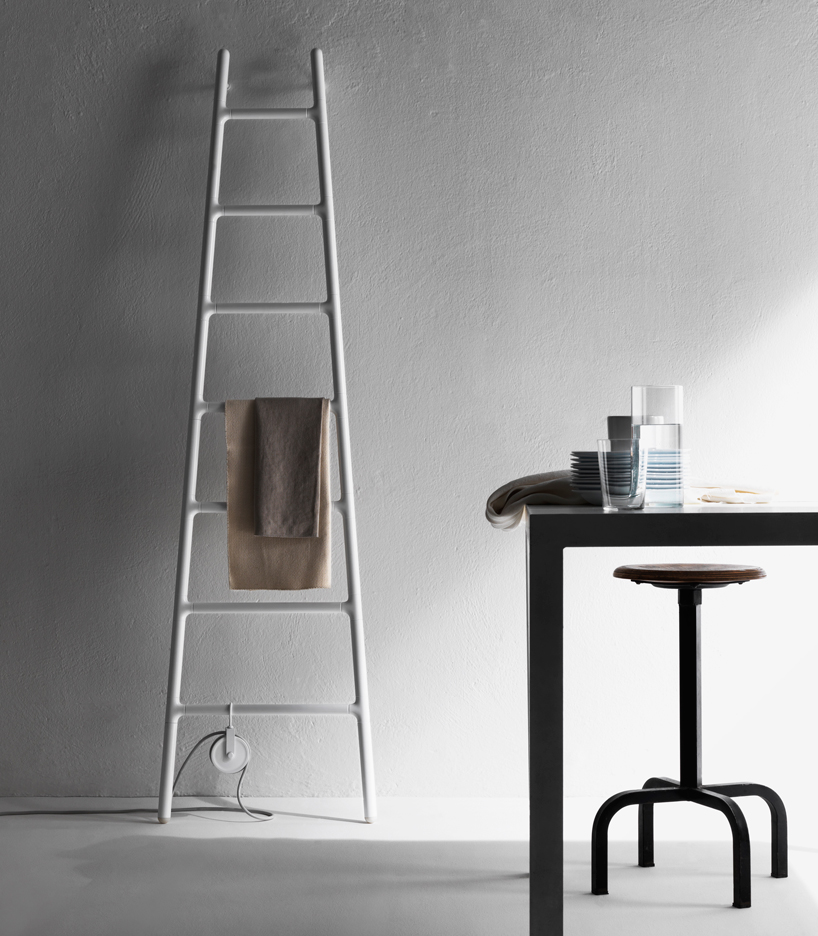

Nel mio caso ho scelto di affiancare al riscaldamento a pavimento, proprio per le mezze stagioni e da usare come scaldasalviette, un termoarredo elettrico.
Tra l'altro ne fanno di bellissimi...ad esempio questo a forma di scala è fantastico:
