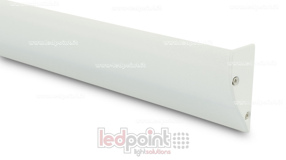

Profilo in alluminio da parete 44x18mm con diffusore opaco verniciabile

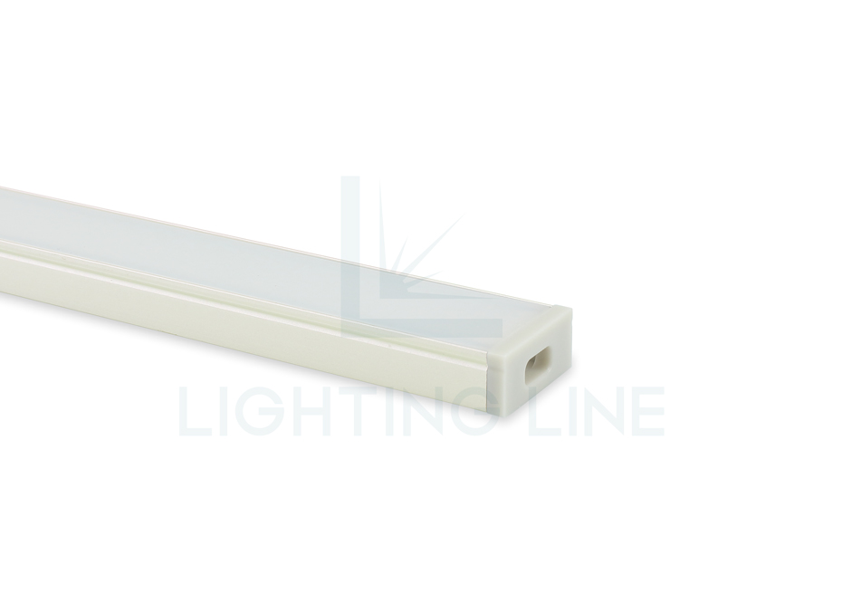

Profilo in alluminio verniciato bianco 17x8mm, 2 metri
