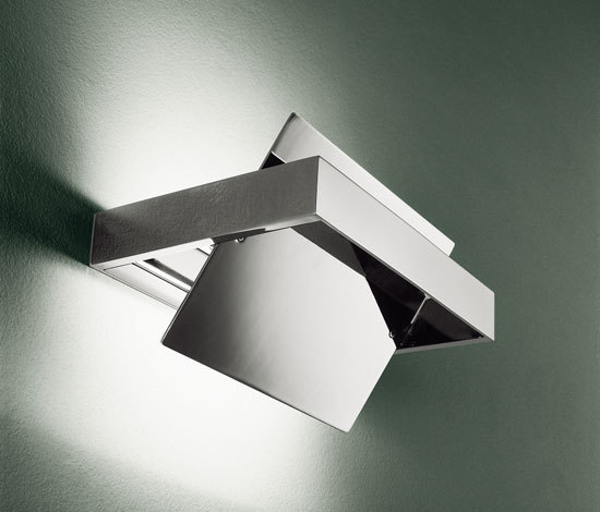

Davide, premesso che la Talo è un'ottima applique (meglio per la versione piccola quella con led o alogena, più luminose rispetto alla fluo, oppure la versione lunga), non male anche la Ala, Leucos (ex iTre), che ha la possibilità in più di orientare il flusso luminoso.
Altro pezzo che trovo d'eccezione, design della Marelli, la Ara, Nemo, dotata anch'essa del corpo/diffusore basculante ed in parte orientabile.
O, l'emissione diretta e diffusa della Drop, Kundalini, o, un'altra Drop, stavolta per Next.
O, ancora, il classico spot orientabile da applicare a bordo specchio, come la elegante Fiamma, Artemide, in uscita, o Vigo, sempre della casa di Pregnana, che richiama una nota sospensione di Achille Castiglioni.
Invece, per ottenere un'illuminazione più morbida - complementare all'applique, non sostitutiva - potresti anche, e con poca spesa, retroilluminare lo specchio, predisponendo una striscia led nel bordo specchio, in modo da avvalerti dell'emissione indiretta per le operazioni lontane dal lavabo.
