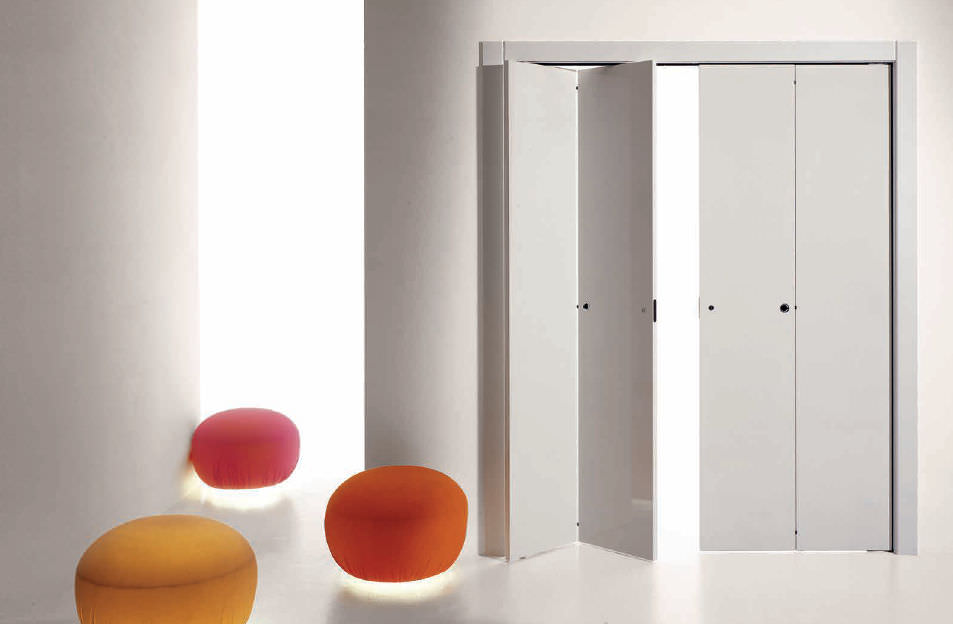

l'unico modo è dividere in due la stanza, con solo una porzione di muro, circa un mt, e poi mettere una porta ad ante a tutta altezza per poter dare aria alla camera matrimoniale durante il giorno.
se poi è possibile aggiungere una seconda porta sulla parete d, la camera piccola di notte diventa indipendente.
