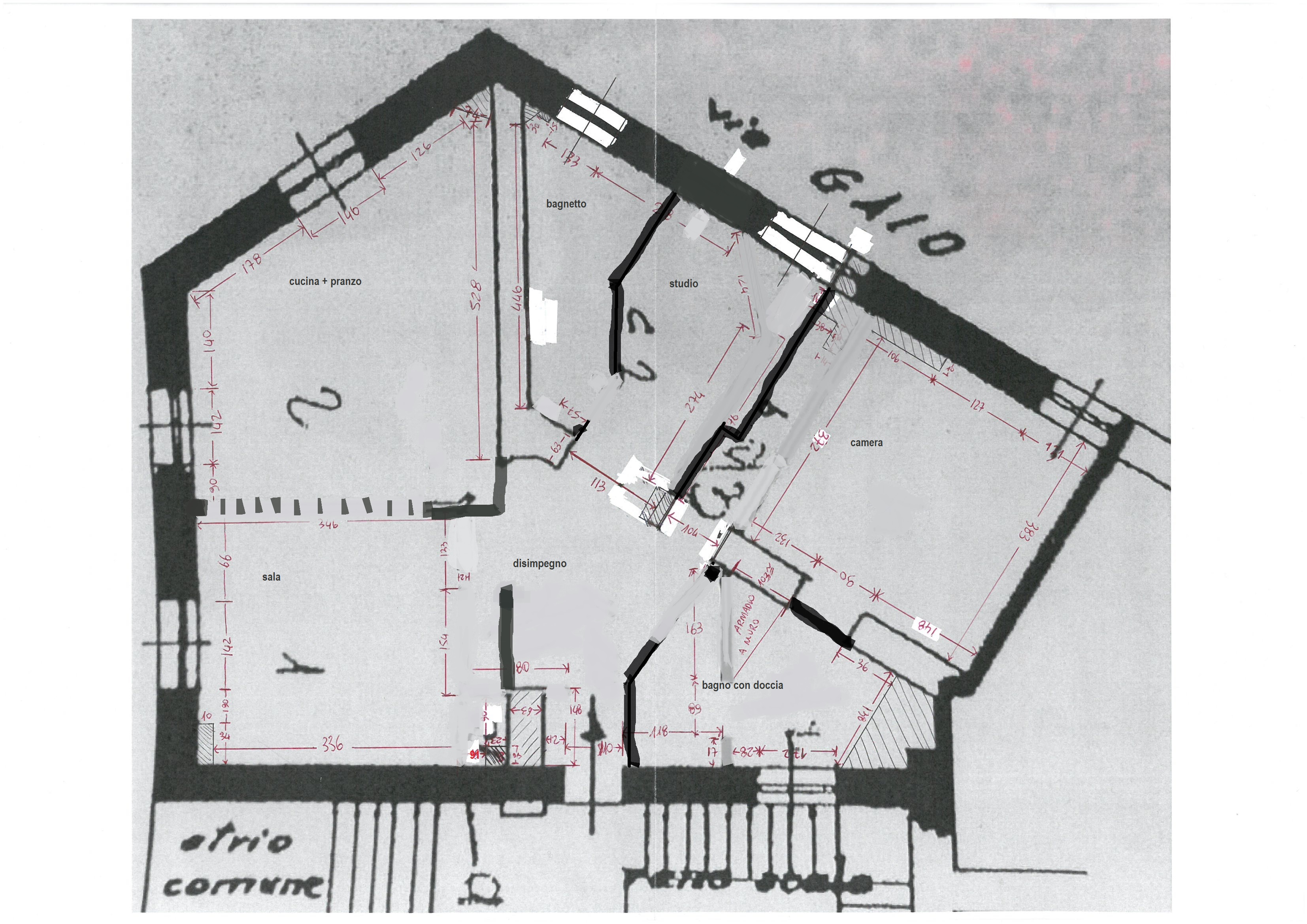

Adesso avrei bisogno di voi per un consiglio/aiuto tecnico alla progettazione
(spero di non aver sbagliato sezione...non mi ricordo più... ;P)
La questione è semplice spero...
ho la mia "vecchia" nuova cucina (il secondo link ci sono le misure) da inserire nella ipotetica nuova casa Milanese (a proposito chi è della zona???)che dovrei comprare?
(trovate una pianta con le misure al primo link)
purtroppo non ho il mio vecchio programma con me, ne il pc visto che per ora sono in un mini monolocale con il minimo indispensabile...
e mettermi in ufficio al pc mi risulta decisamente impossibile
il massimo che sono riuscito a fare è stato con paint......il che la dice lunga...
:roll: :roll: :roll: :roll:
vorrei ricavare una matrimoniale
una singola/studio
un bagnetto di servizio
un bagno
e la zona giorno tutta open space
ma come sempre più teste ragionano meglio di una quindi
accetto consigli su tutto!!!
grazieeeee per quello che potrete fare....

allora provo a rispondere...
nella planimetria con le misure i muri grandi sono portanti
il resto si può abbattere senza problemi
la foto postata comprende già le modifiche ipotizzate eseguite in maniera super professional con PAINT.... :lol: :lol: :lol:
la seconda immagine invece è la cucina che ho adesso che vorrei spostare nella casa nuova dove è indicato cucina pranzo.
la casa dovrò cmq sventrarla quindi gli scarichi li farò dove voglio...
purtroppo è il massimo che posso fare
con il cell.....
riallego le immagini
http://cl.ly/181E0w1F1q2W
http://cl.ly/3O1p063g0c0z
ghigolon
"nella vita ci vuole......"
Re: SOS: questa cucina qua devi metterla laaaaaaa!!!
tale e quale,
isola è un blocco unico con top e fianchi in acciaio
se la scompongo non ha più senso
l'isola misura 255x117 h 90
poi ci sono 3 colonne per un totale di 200x58 h 200
2 basi che insieme misurano 122x58,5 h 90 (adesso sono una sopra l'altra)
5 (e non 6 come in figura) pensili 60x36 h 90
posso ovviamente aggiungere colonne, basi e pensili se servisse all'estetica (per far tornare la composizione per esempio)
ma l'isola non si può toccare..

gina ha scritto:
Ghigolon ha scritto: in quello che dici tu si può al massimo aprire una porta
con tutte le precauzioni e permessi del caso
per carità lasciamo stare ! :roll: si sa mai...
si può senza problemi
basta fare i calcoli strutturali
a spanne, se non sbaglio, si può aprire un varco al massimo 1/5 della lunghezza totale
diciamo una porta da 80 ci sta...
in "testa" poi, verso l'angolo è anche più resistente per la presenza proprio di quell'angolo...
