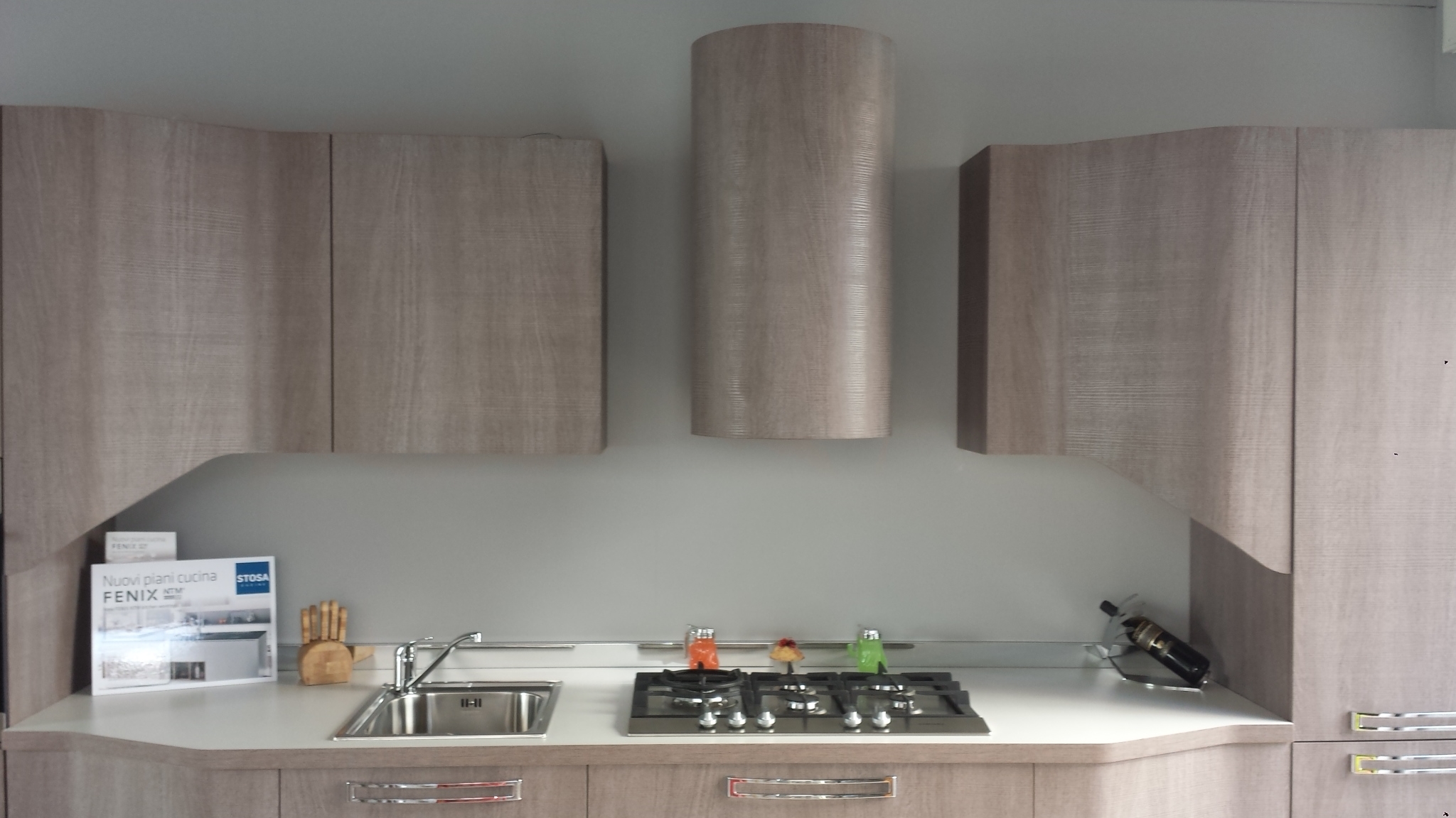

Io personalmente metterei la cucina sulla parete in alto, guardando la piantina, facendo partire una base (utilizzabile come piano lavoro/porta TV/libreria) profonda 40 in modo da permettere l'apertura della portafinestra, e poi mi allargherei a 60 per iniziare con la cucina vera e propria (da Stosa ho visto soluzioni belline, ondulate, che non fanno notare più di tanto la differenza di profondità dei moduli, tipo questa: http://www.outletarredamento.it/img/cuc ... rta_O1.jpg ).
Viste le dimensioni, metterei lavello con lavastoviglie 120cm, piano cottura con forno sotto 60cm e poi appoggerei il frigorifero "davanti" alla piglia.
