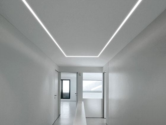

per creare un effetto tipo questo

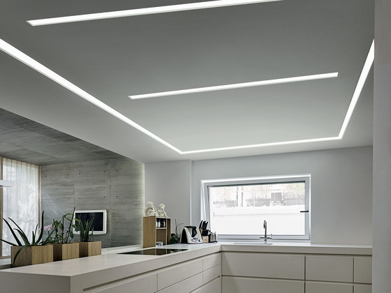

Semplificherei l'illuminazione, utilizzando strisce led.
Buona la prima idea, prediligendo non punti di luce con emissione 'puntiforme' come gli spot incassati, ma delle lunghe e continue strisce luminose, led.
3, in tutto, parallele tra loro ed ai lati lunghi del vano.
Di cui 2 ad emissione indiretta, poste come da tua foto, tra parete ed abbassamento in cartongesso, lati vasca e specchiera (per quest'ultima inoltre aggiungerei un'applique dedicata, orientabile, per le necessità di un'illuminazione più precisa nell'area), ed una in centro soffitto, per l'illuminazione generale del bagno.
Moltissimi i modelli di profili ad incasso, sia 'fai-da-te' (LeroyMerlin per esempio), sia commerciali assemblabili con un pò di accortezza anche dal cartongessista, o quelli professionali, ad esempio Fylo, Linealight.
