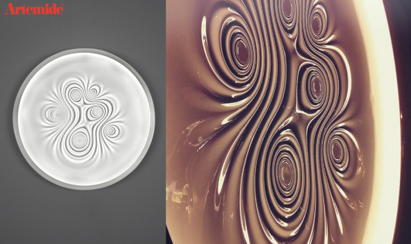

In ultima analisi, delle appliques caratterizzate da diffusori translucidi realizzati con grande qualità (la prima in vetro, la seconda in metacrilato) che producono una sorta di ricamo o vortici luminosi, con una forte emissione diretta ed ottimamente distribuita, come Drop, Murano Luce, e Nebula, Artemide, probabilmente già troppo luminose per un corridoio in genere, a meno che appunto tu abbia delle esigenze particolari, se non anche quelle di 'rappresentanza' essendo collocato il punto luce proprio all'ingresso di casa.
