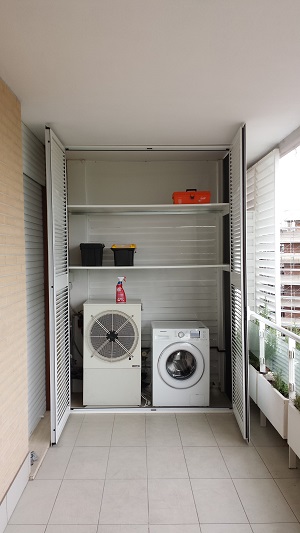

io vado controcorrente, e con due balconi così grandi prevederei un vano esterno completamente richiudibile per lavatrice, asciugatrice, pilozzo che sul balcone è una comodità enorme (per lavare cose sporche dei bambini, attrezzi giardinaggio, attrezzi bricolage, ecc)
tipo

Bella idea di sfruttare balcone, però su asciugatrice avrei qualche dubbio sul metterla fuori.. A me lo sconsigliarono proprio qui sul forum per problemi di sbalzi temperatura. Lavatrice ok all'esterno asciugatrice bisogna valutare molto bene le condizioni per installazione (magari ci sono anche mobili ben coibentati adatti allo scopo).

sì raga ma che freddo d'inverno andare a fare le lavatrici brrrrrrrrrrr :(

:oops: mi è venuto in mente perchè mia sorella per problemi di spazio l'ha messa fuori in un mobile e non ha avuto problemi !
certo che dipende da dove si trova la casa!
però uscire sul balcone non è un problema, dai, io tra una cosa e l'altra anche d'inverno sono sempre dentro e fuori

Avevo pensato a sfruttare l'ampiezza del balcone terrazzato solo che poi mi vado a bruciare il fattore risparmio energetico con eventuali continui apri e chiudi della portafinestra.
