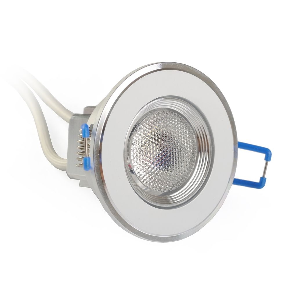

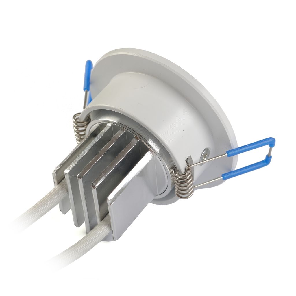

Nel tuo caso specifico, abbiamo faretti ad incasso full RGBW da 8W (1x8W). Sono orientabili e con fascio luminoso di 60 gradi. Lavorando in PWM 12 o 24VDC potrai controllarli con qualsiasi controller RGBW. Tra loro sono sincronizzabili e puoi farlo anche assieme alle strisce a led RGBW.
Potrai ottenere il bianco dinamico + colori RGB. Decisamente superiori a faretti a led RGB e qualsiasi led monocromatico per quanto riguarda la luce bianca avendo un full specrum e CRI adjustabile.

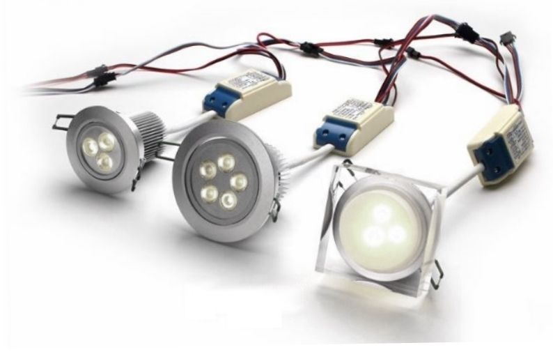

Faretti ad incasso RGBW tonalità bianco caldo:
Faretti ad incasso RGBW tonalità bianco neutro:
Faretti ad incasso RGBW tonalità bianco freddo:
Faretti ad incasso RGBW tonalità blu:
Faretti ad incasso RGBW tonalità fuxia:
Faretti ad incasso RGBW tonalità giallo:
Faretti ad incasso RGBW tonalità rosso:
Faretti ad incasso RGBW tonalità verde:
