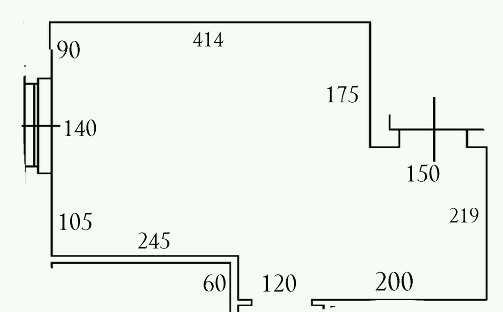

Salve a tutti. Sono nuovo del forum e ho appena acquistato un appartamento piccolo. Ora dovrei arredare questa stanza con cucina sala e zona pranzo ma le misure sono proibitive.
Considerate che gli attacchi dell'acqua verranno fatti sulla parete da 414. Il problema maggiore di questa stanza è l'ingresso esagerato e difficilmente sfruttabile a mio avviso.
Scusate la qualità del disegno ma ho il pc fuori uso. Dimenticavo: ho un termosifone sulla parete da 105 e uno piccolo al centro della parete da 219

per poter disegnare la pianta mi mancano un paio di misure.
parete da 150: indichi per cortesia dimensione della porta e delle due parete laterali? ma quindi avresti l'ingresso in cucina?
parete da 120: sono 100 di porta + 20 di spalletta a sinistra? oppure è solo 120 la porta?
per quante persone deve essere il tavolo? idealmente starebbe bene entrando subito a dx ma se vuoi un tavolo da 8 non ci si sta. verrebbe utilizzato anche per quando hai ospiti giusto? prevedi di avere spesso ospiti? e quanti al max?
attacco acqua quindi sulla parete da 414. e quello del gas? o pensi di fare un pc ad induzione?
pensare di levare la parete che divide cucina e sala facendo un ambiente unico? o comunque pensare di ridisegnare la zona ingresso/corridoio? secondo me si potrebbe studiare qualcosa per dare più senso agli ambienti.

Ciao. Allora inizio dicendo che la stanza in questione funge sia da cucina che da sala, le altre sono due camere e un bagno.
La parete da 150 ha una spalletta da 30 a sinistra e a destra una da 10.
La misura di 120 comprende una spalletta da 20 a sinistra e 100 di porta.
L'attacco del gas si trova insieme a l 'acqua.
Non avró spesso ospiti ma puo capitare di averne almeno 8.
Normalmente l'appartamento viene abitato da due persone
