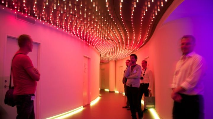

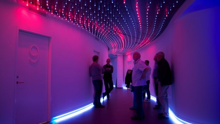

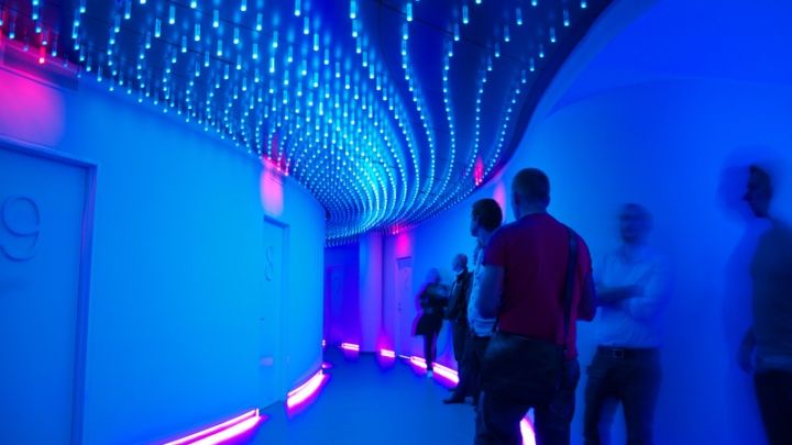

Tornando al discorso fibra RGB o faretti: ovviamente si risparmia con la fibra led. Un kit RGB (basico) con 200 punti luminosi ed un motore luminoso da 16 watt costa poco più di un centinaio di euro ed il risultato è completamente differente rispetto faretti led RGB/monocrome o punti luce.
Il cielo stellato viene realizzato con la fibra led, punti luce o 'l'illuminazione con faretti a led.
La dimmerazione e cromaticità per entrambi i sistemi dipende dalla parte del controllo.
In ogni caso, i prezzi per i kit fibra led dipendono da:
1) Lunghezza fibre
2) Numero punti luce
3) Diametro fibra
4) Qualità fibra (le migliori ad alta resa e senza perdite laterali sono con rivestimento nero).
5) Potenza motore luminoso.
6) Lato comando del sistema.
A breve presenteremo nel mercato kit fibra led RGBW, questo per avere un effetto stellato più realistico giocando sul controllo del bianco dinamico (ovvero le stelle potranno combinare tonalità del bianco caldo-neutro-freddo come avviene in natura)..l'azionamento è con comando PWM, quindi pilotabili ed integrabili con qualsiasi radiocomando e/o touch panel e/o controllo da Smartphone e/o sistemi per la domotica.
Di seguito alcune immagini dei punti luce digital pixel (essi sono a scorrimento):

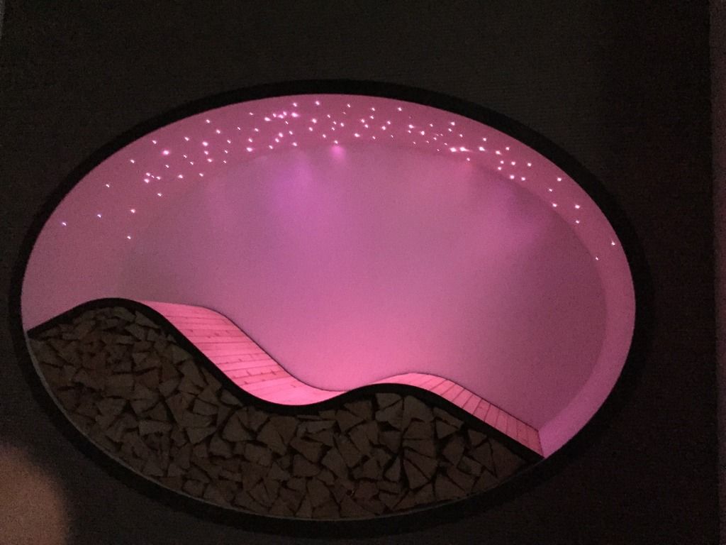

#7Scusate se mi intrometto, molto bello l'effetto delle ultime 2 immagini con la fibra..
Per curiosità, un effetto del genere in uno spazio di 3mt x 0,2mt quanto potrebbe venire a costare?
