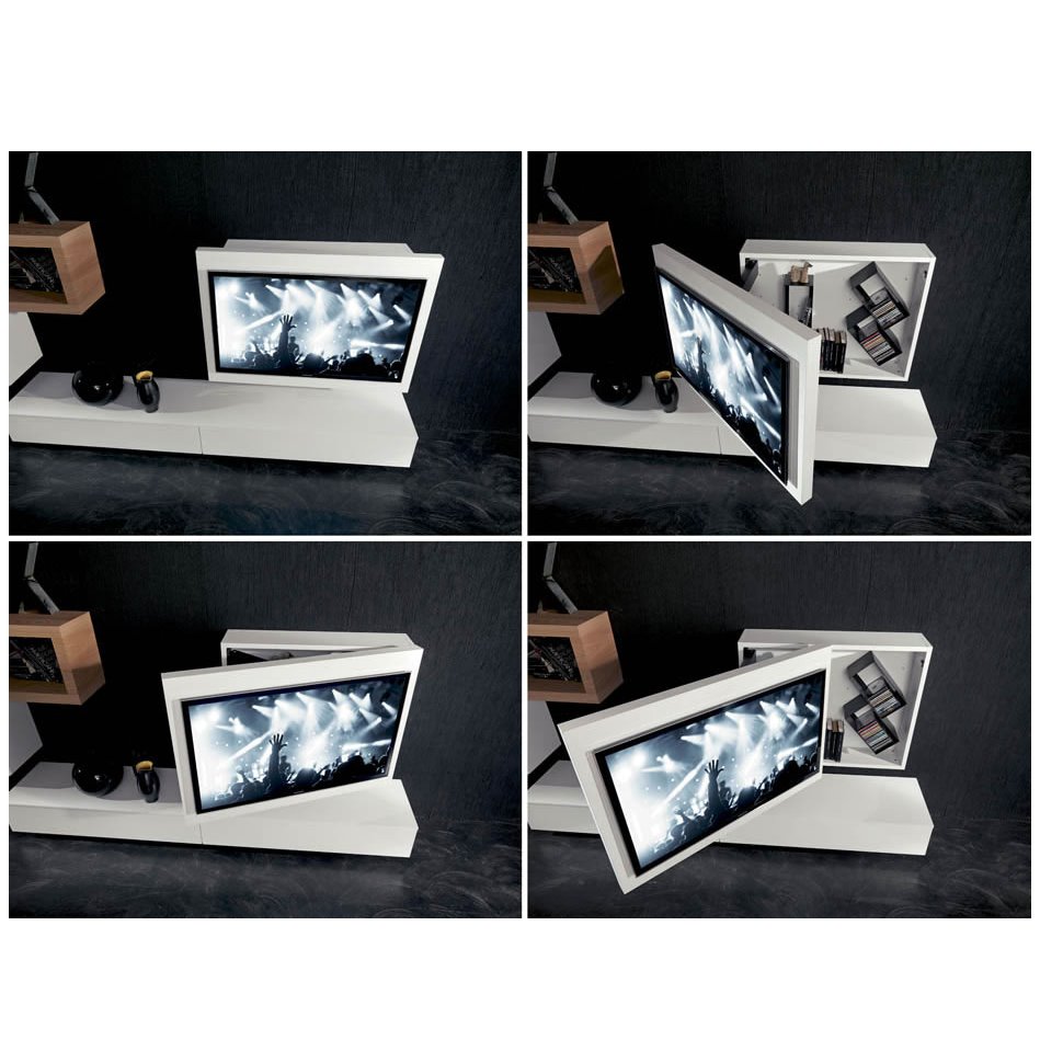

io metterei il divano nella parete in alto da 390, centrato, con scrivania/console sulla parete da 340, e mobile con pannello tv orientabile sulla parete da 300
in questo modo ogni funzione non ostacola le altre
