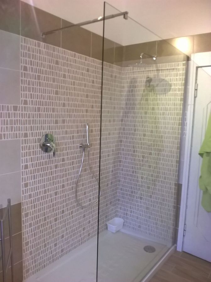

1. Come arredereste il bagno più piccolo? Io sono per non mettere la doccia a causa del poco spazio ma solo per wc, bidet e piccolo lavabo. Mio marito vorrebbe inserirla (non so come) eliminando il bidet.
2. Il bagno grande...eliminerei il muro dove è disegnata ora la doccia per farla più lunga (essendo che le dimensioni della stanza lo permettono). Si pensava di mettere una doccia aperta stile questa https://it.habcdn.com/photos/project/bi ... 323502.jpg
Pro e contro? E' troppo da hotel? Si morirebbe di freddo in inverno?
