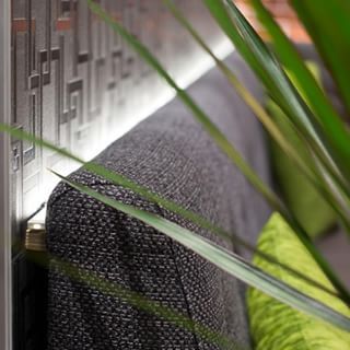

la striscia led dietro al divano la metterei a quota 80cm circa, appoggiata subito dietro l'appoggia testa diciamo..solo che non so come attacacrla, cioè se devo creargli un supporto o come fare per posizionarla li dove la vorrei..non la vorrei mettere a pavimento..

Sì per installare la striscia dietro il divano come hai descritto tu devi realizzare un supporto dove alloggiare un profilo in alluminio e quindi applicare la tua striscia led. Ti basta un supporto con larghezza di 2/3cm max.
In alternativa esistono dei profili già fatti apposta per applicazioni dove non sono previsti controsoffitti, quindi volendo da applicare sia nella zona divano che zona tv.

Grazie mille era proprio quello che mi serviva sapere. L´idea del profilo in alluminio mi sembra ottimo, vediamo cosa trovo anche perche mi piacerebbe peró coprire la parte sotto, ma mi sembra facilmente realizzabile "anche fai da te")
